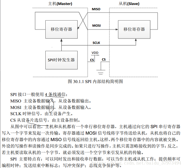

1)SPI:是串行外设接口的意思,重要应用于EEPROM,FLASH,实时时钟,AD转换器,还有数字信号处理器和数字信号解码器之间 。SPI,是一种高速的,全双工,同步的通信总线,并且在芯片的管脚上只占用4根线,节约了芯片的管脚,同时为PCB布局节省了空间,提供了方便。

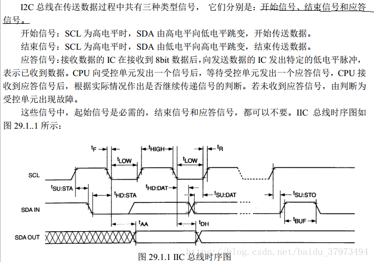

2)I2C:
I2C(Inter-Integrated)总线是一种由PHILIPS公司开发的两线式串行总线,用于控制微控制器和外围设备。它是由数据线SDA和时钟SCL构成的串行总线,可以发送好接受数据。在CPU与被控IC之间,IC与IC之间进行双向传送,高速IIC总线一般可达400kbps以上。

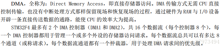

3、DMA
