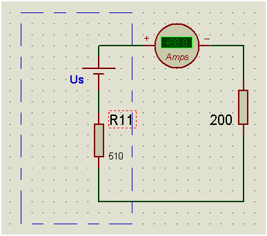

2.一个实际的电压源(或电流源),其端电压(或输出电压)不可能不随负载而变,因它具有一定的内组值。故在实验中,用一个小阻值的电阻(或大电阻)与稳压源(或恒流源)相串联(或并联)来模拟一个电压源(或电流源)的情况。

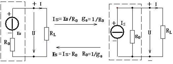

3.一个实际的电源,就其外部特性而言,既可以看成是一个电压源,又可以看成是一个电流源。若视为电压源,则可用一个理想的电压源ES与一个电导gO相并联的组合来表示,若它们向同样大小的负载供出同样大小的电流和端电压,则称这两个电源是等效的,即具有相同的外特性。
一个电压源与一个电流源等效变换条件为
gO=
或
RO=
如下图所示:

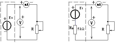

1.测定电压源的外特性
(1)按图6-2(a)接线,ES为+6V直流稳压电源,调节R,令其阻值由大至小变化,记录两表的读数
图6-2(a) 图6-2(b)
表1
U(V)
| 5.98
| 5.97
| 5.96
| 5.95
| 5.94
| 5.93
I(mA)
| 7
| 8
| 10
| 13
| 15
| 20

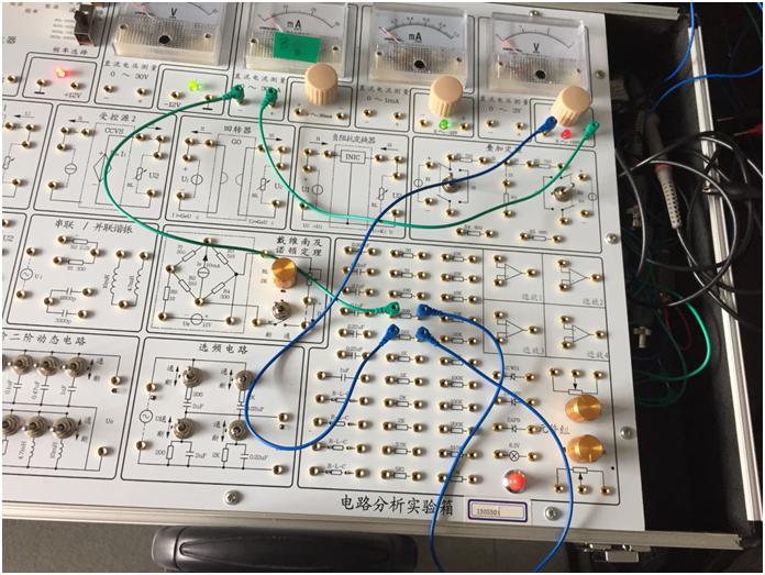

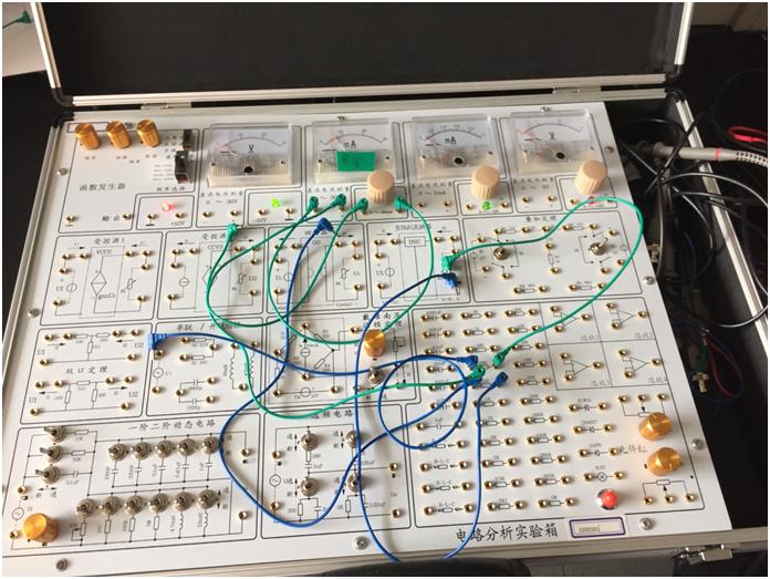

实物图如下:

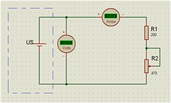

Proteus模拟如下
(2)按图6-2(b)接线,虚线框可模拟为一个实际的电压源,调节R阻值,记录两表读数。
表2
U(V)
| 2.73
| 2.45
| 1.97
| 1.45
| 0.97
I(mA)
| 6
| 7
| 8
| 9
| 10

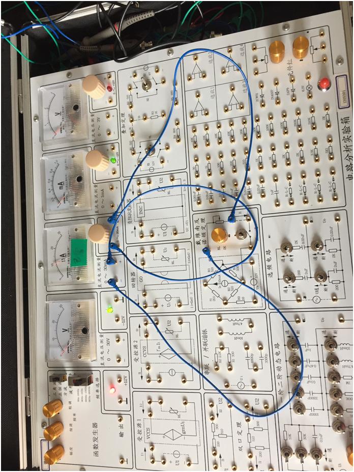

实物图如下
因为调节R0所以该电路为
Proteus模拟如下

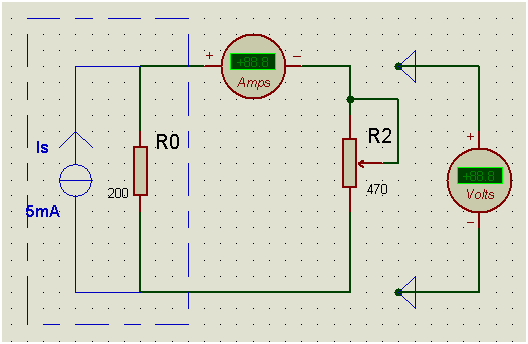

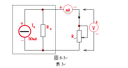

2.测定电流源的外特性
按图6-3接线,Is为直流恒流源,视为理想电流源,调节其输出为50mA,令R0分别为1kΩ和∞,调节R阻值,记录这两种情况下的电压表和电流表的读数。
R0=200Ω接入时
U(V)
| 0.17
| 2.05
| 4.45
| 6.85
| 9.44
| 11.69
I(mA)
| 10
| 9
| 8
| 7
| 6
| 5
表4
R0=∞断开时
U(V)
| 0.17
| 9.20
| 18.24
I(mA)
| 10
| 9.95
| 9.90

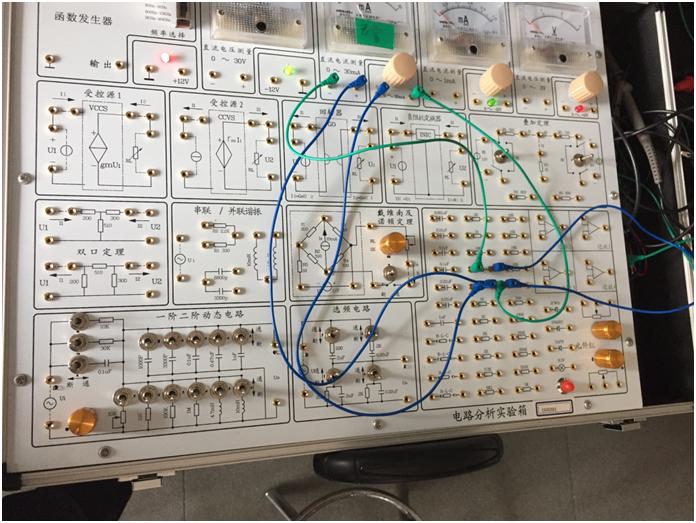

实物图如下:
单独测电流I
Proteus模拟如下

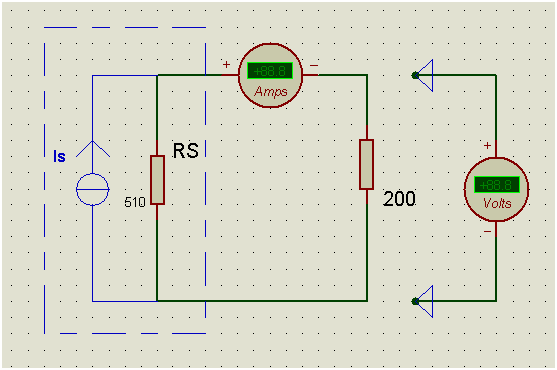

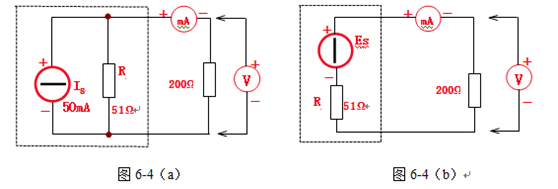

3.测定电源等效变换的条件
按图6-4线路接线,首先读取图6-4(a)线路两表的读数,然后调节图6-4(b)中电压源
,另两表的读数与图6-4(a)中的数值相等,记录Is之值,验证等效变换条件的正确性。
电压
| 1
| 2
| 3
| 4
电流
| 1.5
| 3.0
| 4.5
| 6
| 1
| 3
| 4
| 5.5

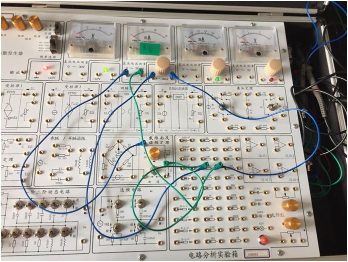

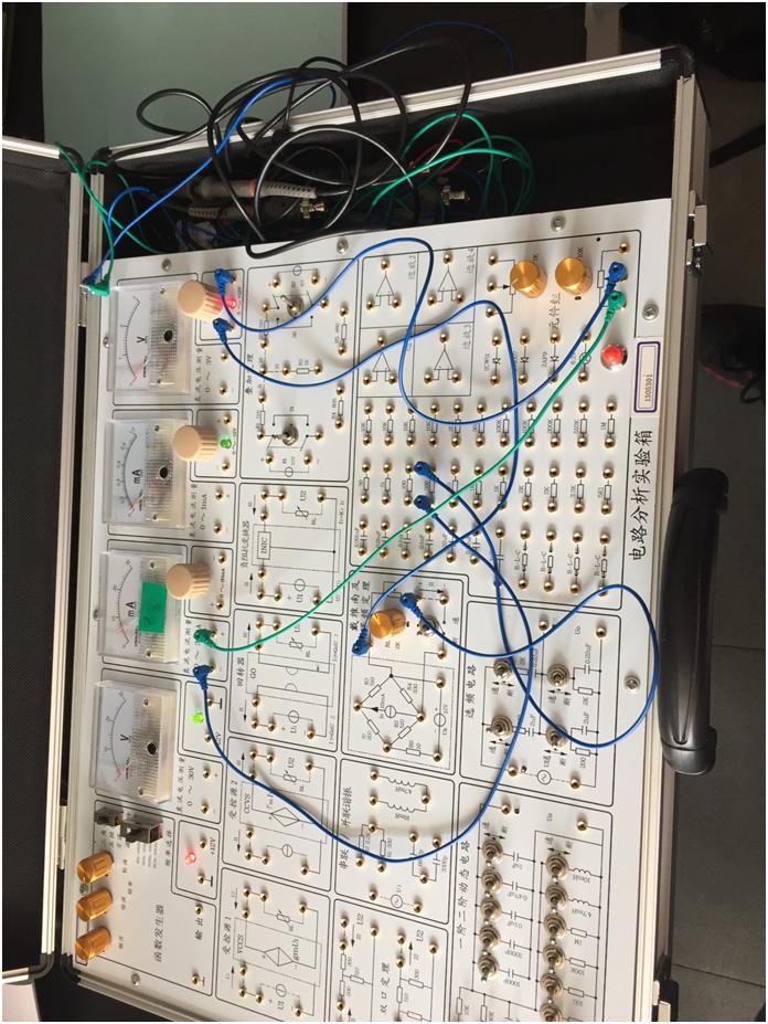

A实物图如下
b实物图如下:
因为实验室的万用表不能测电流,因此我又从新测
实物图如下
就这么一点一点测出的数据.
Proteus模拟如下
图(a)
图(b)
