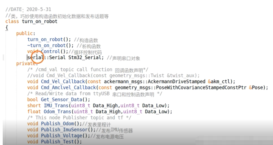

1、整体框架
1、构造函数:在每次创建新对象时执行

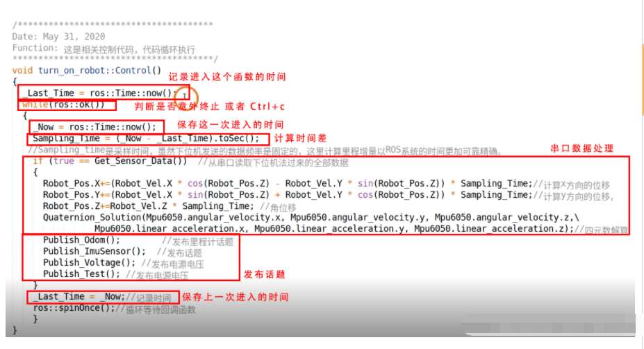

2、主函数:主要运行的函数
Get_Sensor_Data():获取stm32数据
Quaternion_Solution():计算四元素
Publish_Odom():发布odom话题
Publish——ImuSensor():发布imu话题
Publish_Voltage():发布电压话题

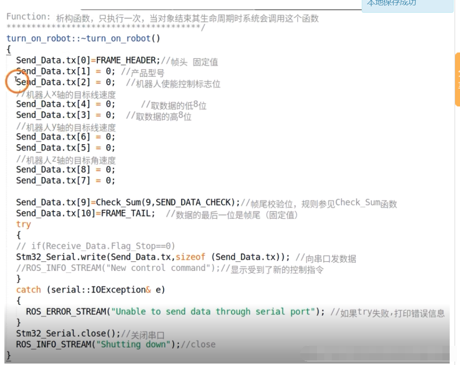

5、回调函数:订阅机器人的目标速度话题,将机器人的目标速度通过串口发给stm32
2、机器人底盘类
相当于结构体,但成员是函数
3、构造函数
1、相当于初始化函数,在程序整体运行时,先初始化
变量
参数服务器
发布者
化订阅者
串口
等。

4、主函数
1、ros::init():作用是向rosmaster注册一个节点
2、ROS_INFO():打印信息
3、tuen_on_robot Robot_Control:用这个类来注册对象robot_control
4、control():像一些发布话题、订阅话题都是在这个函数中循环执行
5、循环功能函数
6、析构函数
在按Ctrl+c 或者 一些意外退出这个节点的时候,它会运行的一个函数
