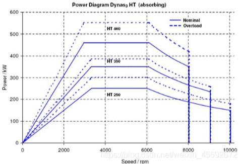

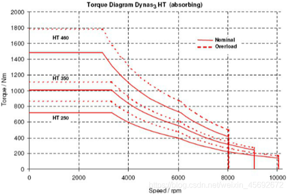

4.TN曲线
如上图示意T/N曲线,需要了解以下6个点的信息:
A&A‘:零转速对应连续输出扭矩___N.m和峰值扭矩___N.m,
B:连续工作时最大转矩___N.m对应的转速___rpm;
B’:短时工作(超载)时最大转矩___N.m对应的转速___rpm;
C:额定转速___rpm对应额定扭矩___N.m
D:最高转速___rpm对应输出扭矩___N.m。
5.TN曲线举例
电涡流
异步电机
伺服电机、磁粉、磁滞
