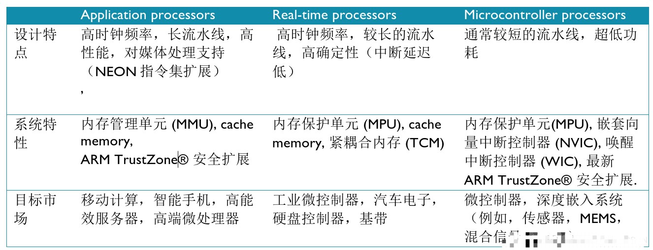

Application Processors(应用处理器):面向移动计算,智能手机,服务器等市场的的高端处理器。这类处理器运行在很高的时钟频率(超过1GHz),支持像Linux,Android,MS Windows和移动操作系统等完整操作系统需要的内存管理单元(MMU)。 如果规划开发的产品需要运行上述其中的一个操作系统,你需要选择ARM 应用处理器。
Real-time Processors (实时处理器):面向实时应用的高性能处理器系列,例如硬盘控制器,汽车传动系统和无线通讯的基带控制。多数实时处理器不支持MMU,不过通常具有MPU、Cache和其他针对工业应用设计的存储器功能。实时处理器运行在比较高的时钟频率(例如200MHz 到 》1GHz ),响应延迟非常低。虽然实时处理器不能运行完整版本的Linux和Windows操作系统, 但是支持大量的实时操作系统(RTOS)。
Microcontroller Processors(微控制器处理器):微控制器处理器通常设计成面积很小和能效比很高。通常这些处理器的流水线很短,最高时钟频率很低(虽然市场上有此类的处理器可以运行在200Mhz之上)。 并且,新的Cortex-M处理器家族设计的非常容易使用。因此,ARM 微控制器处理器在单片机和深度嵌入式系统市场非常成功和受欢迎。
Cortex-M 处理器家族更多的集中在低性能端,但是这些处理器相比于许多微控制器使用的传统处理器性能仍然很强大。例如,Cortex-M4 和 Cortex-M7 处理器应用在许多高性能的微控制器产品中,最大的时钟频率可以达到400Mhz。
三个处理器系列的主要特征
三个处理器系列的主要特征
