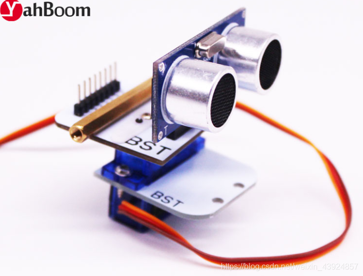

| 4 | 舵机SG90云台和超声波模块HC-SR04 |

以上就是我制作小车所用到的硬件了,当然其它的一些工具像电烙铁,胶枪啥的都是必备品我就不说了
它们大概长这样(淘宝都搜得到):
