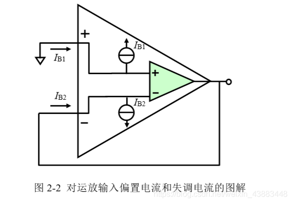

理解:运放的两个输入端并不是绝对高阻的,本项指标主要描述输入端流进电流的数 量级。比如某个运放在接成跟随器且正输入端接地情况下,正输入端存在流进电流 1.3nA,即图 2-2 中 I***₁=1.3nA,负输入端存在流进电流 0.6nA,即图 2-2 中 I***₂=0.6nA,那么该运放的输入偏置电流 I***即为 0.95nA。
