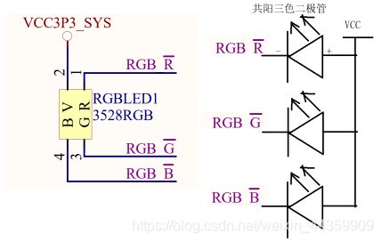

1.》 在PCB板上找到LED灯对应的器件所在位置,在LED灯器件的旁边
有一个器件对应的唯一的编号“RGBLED1”。
专业术语:开发板上白色的编号称为丝印,使用对器件进行标识。
每个器件的丝印在PCB板上都是唯一的。丝印在开发板原理图上,
具有唯一的对应关系。

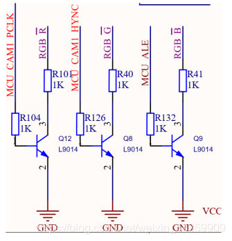

2.》 在原理图上搜索丝印,找到LED灯对应的原理图。
专业术语
网络标号。
作用:网络标号相同的两个引脚具有电气连接属性,反映到PCB板上,
说明两个引脚通过导线连接。

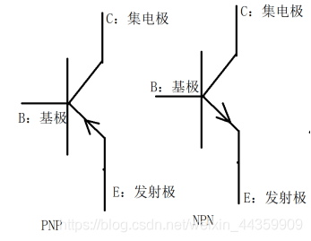

三极管:
三极管特性:放大特性,开关特性。
NPN:基极为高电平时,CE导通,基极为低电平时,CE截止
PNP:基极为高电平时,EC截止,基极为低电平时,EC导通

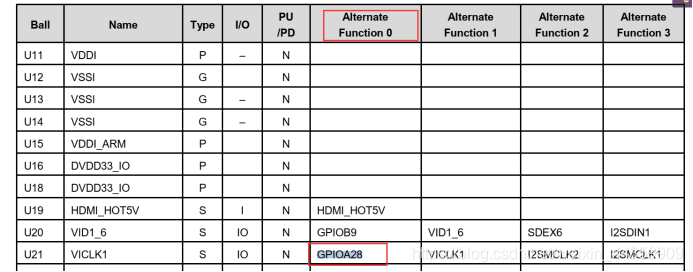

MCU_CAM1_PCLK网络标号应该连接到SOC(S5P6818)的的一个GPIO引脚上。
在原理图底板上搜索“MCU_CAM1_PCLK”网络标号
在核心板原理图上继续搜索“MCU_CAM1_PCLK”网络标号,找到以下信息:
通过以上分析红色LED灯由SOC的GPIOA28引脚进行驱动。

芯片的引脚是多功能复用引脚:
一个引脚具有多个功能,这样的引脚叫做多功能复用引脚。
使用这个引脚时,选择一个功能进行使用即可。

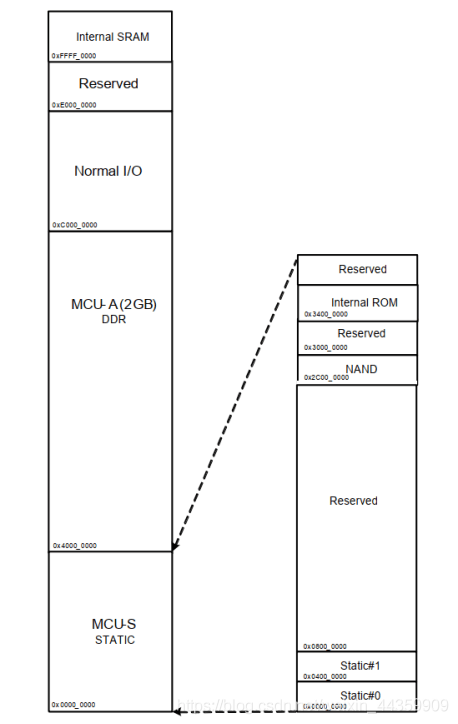

2.分析芯片手册

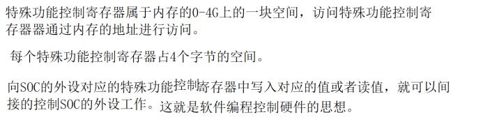

S5P6818芯片的内存映射图,在芯片手册15.3.3章节:

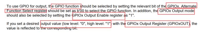

分析芯片手册的GPIO章节:
  • 设置GPIO引脚为GPIO功能
  • 设置GPIO引脚为输出功能
  • 设置GPIO引脚输出高低电平

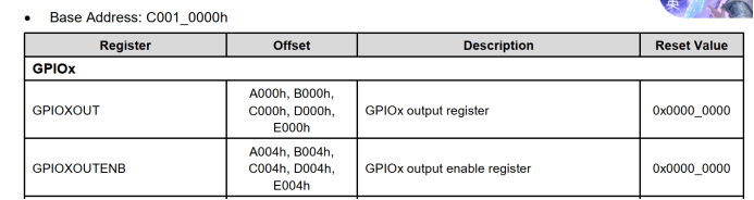

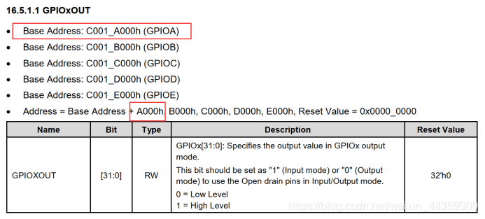

1.GPIOxOUT寄存器分析
功能:设置GPIO引脚输出高低电平的
GPIOAOUT地址 = 基地址+偏移地址 = 0xC001_A000
GPIOAOUT这个寄存器管理这GPIOA这一组的32个引脚。引脚编号从0-31
因此:
GPIOAOUT[0] -----》GPIOA0
GPIOAOUT[1] -----》GPIOA1
GPIOAOUT[2] -----》GPIOA2
GPIOAOUT[28] -----》GPIOA28
GPIOAOUT[31] -----》GPIOA31
GPIOAOUT寄存器对应的地址0xC001_A000,
给这个地址的28位写1,GPIOA28引脚输出高电平,
给这个地址的28位写0,GPIOA28引脚输出低电平。

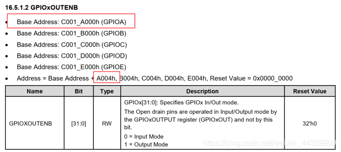

2.GPIOxOUTENB
功能:设置GPIO引脚为输入模式换是输出模式
GPIOAOUTENB地址 = 基地址+偏移地址 = 0xC001_A004
GPIOAOUTENB这个寄存器管理这GPIOA这一组的32个引脚。引脚编号从0-31
因此:
GPIOAOUTENB[0] -----》GPIOA0
GPIOAOUTENB[1] -----》GPIOA1
GPIOAOUTENB[2] -----》GPIOA2
GPIOAOUTENB[28] -----》GPIOA28
GPIOAOUTENB[31] -----》GPIOA31
GPIOAOUTENB寄存器对应的地址0xC001_A004,
给这个地址的28位写1,GPIOA28引脚为输出模式,
给这个地址的28位写0,GPIOA28引脚为输入模式。

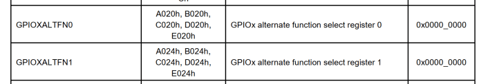

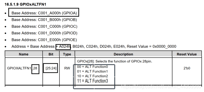

3.GPIOAALTFN0和GPIOAALTFN1寄存器详解
功能:设置GPIO引脚功能选择寄存器
GPIOAALTFN0地址 = 基地址+偏移地址 = 0xC001_A020
GPIOAALTFN1地址 = 基地址+偏移地址 = 0xC001_A024
GPIOAALTFN0这个寄存器管理着GPIOA这一组的[15:0]引脚。
GPIOAALTFN1这个寄存器管理着GPIOA这一组的[31:16]引脚。
因此:
GPIOAALTFN0[1:0] -----》GPIOA0
GPIOAALTFN0[3:2] -----》GPIOA1
GPIOAALTFN0[31:30] -----》GPIOA15
GPIOAALTFN1[1:0] -----》GPIOA16
GPIOAALTFN1[3:2] -----》GPIOA17
GPIOAALTFN1[31:30] -----》GPIOA31
GPIOAALTFN1寄存器对应的地址0xC001_A024,
给这个地址的[25:24]位写0b00,GPIOA28引脚为GPIO功能,
在S5P6818芯片手册中搜索GPIOA28即可。
在修改寄存器中的值是,需要保证其他的位不变。其他的位对应着其他的引脚,
其他的引脚有其他的功能,程序运行时不可以随意修改。

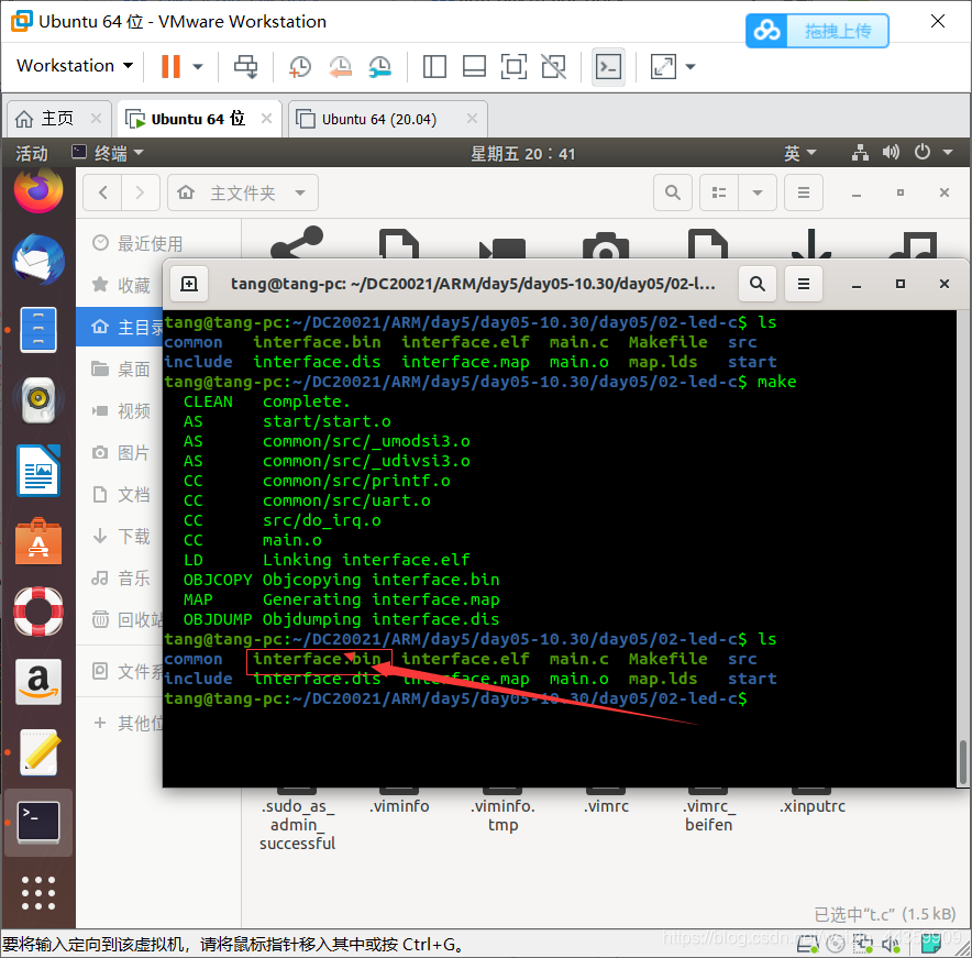

# CORTEX-A53 PERI DRIVER CODE# VERSION 2.0# ATHUOR www.hqyj.com# MODIFY DATE# 2019.04.12  Makefile# SHELL=C:/Windows/System32/cmd.exeCROSS_COMPILE = arm-none-linux-gnueabi-NAME = interface#=============================================================================#CFLAGS += -g -Wall -O0 -mabi=apcs-gnu -mfpu=neon -mfloat-abi=softfp -fno-builtin                         -nostdinc -I./common/include                                                             LD        = $(CROSS_COMPILE)ldCC        = $(CROSS_COMPILE)gccNM  = $(CROSS_COMPILE)nmOBJCOPY = $(CROSS_COMPILE)objcopyOBJDUMP = $(CROSS_COMPILE)objdump#============================================================================#OBJSss         := $(wildcard start/*.S) $(wildcard common/src/*.S) $(wildcard *.S)                   $(wildcard start/*.c) $(wildcard common/src/*.c)                                               $(wildcard src/*.c) $(wildcard *.c) OBJSs          := $(patsubst %.S,%.o,$(OBJSss))OBJS         := $(patsubst %.c,%.o,$(OBJSs))%.o: %.S         @echo "  AS      $@"        @$(CC) $(CFLAGS) -c -o  $@ $<%.o: %.c        @echo "  CC      $@"        @$(CC) $(CFLAGS) -c -o  $@ $ $(NAME).map         @echo "  OBJDUMP Objdumping $(NAME).dis"        @$(OBJDUMP) -DS $(NAME).elf > $(NAME).dis distclean clean:        @rm -rf $(OBJS) *.elf *.bin *.dis *.map        @echo "  CLEAN   complete." 3.代码完成直接make,生成.bin文件

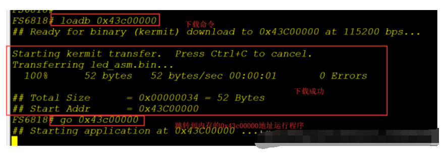

4.下载调试
1》拷贝led灯的可执行文件.bin文件到windows
2》 开发板硬件连接
a. 电源线插上

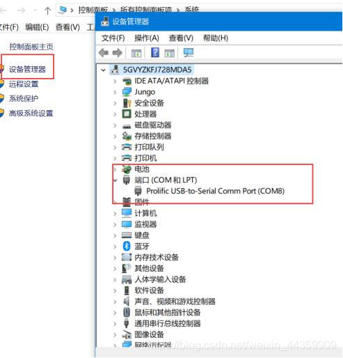

b.串口线,USB端链接电脑,串口端链接开发板的UART0端口
3》设置开发板的启动方式
EMMC启动 :1-ON 2-OFF 3-ON
SD/TF卡启动:1-OFF 2-OFF 3-OFF

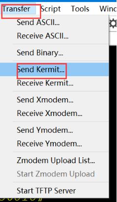

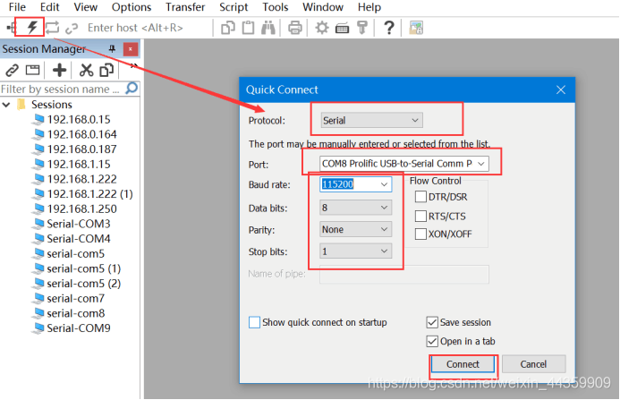

4》打开SecureCRT串口工具

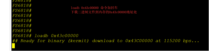

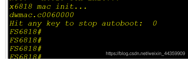

5》开发板上电,在串口工具上会打印很多信息,最后出现一个倒计时,在倒计时减到0之前按任意键,进入一下界面。

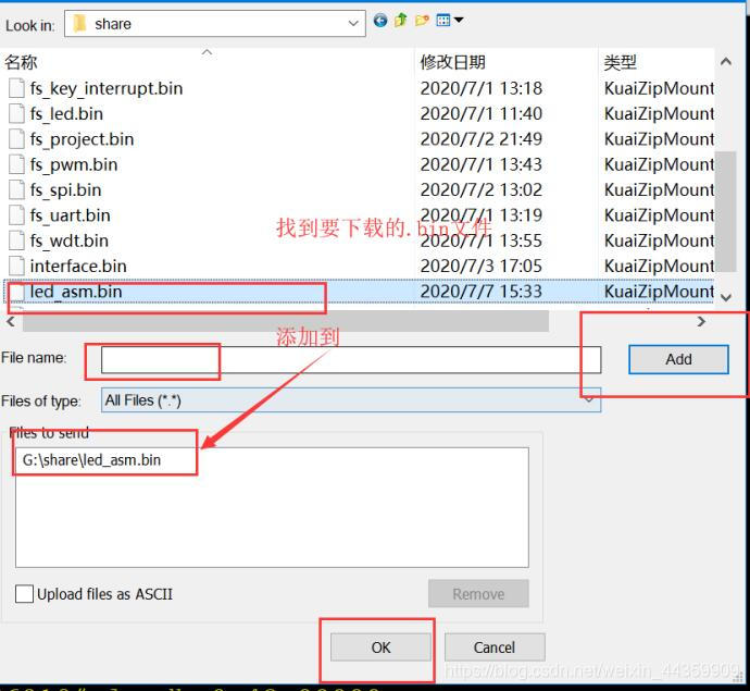

6》下载程序
7》观察LED灯到的现象
