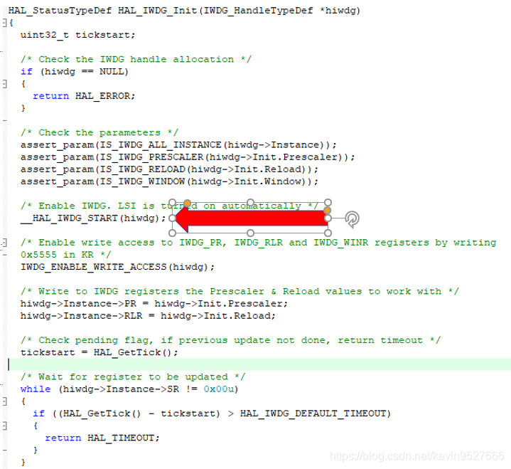

最近在编写一个项目时用STM32CubeMX生成了HAL库的独立看门狗代码,初始化看门狗后在喂狗时会反复重启,查询半天资料无解,最后无意中发现,在HAL_IWDG_Init()函数中,
将__HAL_IWDG_START(hiwdg)函数剪切放置在HAL_IWDG_Init()函数后可以解决该问题,
