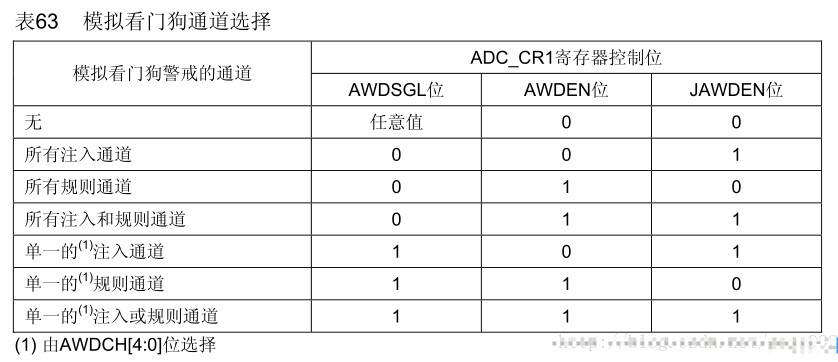

根据st官方手册提供描述不难看出,ADC模拟看门狗其实就是用户可以设置一个AD值上下限值,然后打开此模拟看门狗中断开关,那么就会在检测到当IO输入转换AD值小于下限值或大于上限值时进入相应的中断函数。大致就是这么一个功能实现过程。
根据表63 可以看出,模拟看门狗可以设置为多通道和单通道模式,即可以通过设置相应的寄存器位来选择某一通道或多通道打开模拟看门狗检测。
