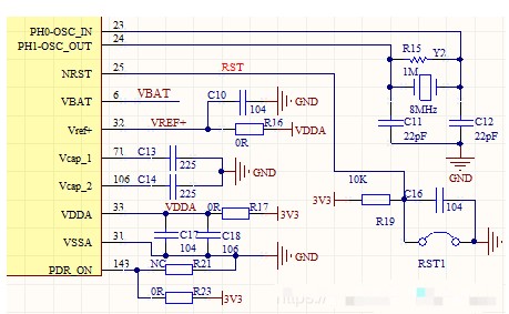

现在PCB打样的价格真是一低再低。决定把之前自己热转印做的PCB板再改改,打样,做一块像样的开发板。主要包含这些接口 (USB, SRAM, TFT FSMC, SD, NRF24L01,SPI FLASH),其他的接口基本上用不上就没有接。
原理图
网上有很多类似的原理图,大同小异,没什么好讲的,倒是要注意F407芯片的电源引脚的连接
原理图
