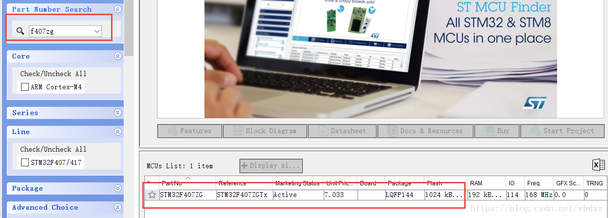

1.打开STM32CubeMX,点击New Project
2.选择STM32F407ZG芯片,双击即可打开配置界面

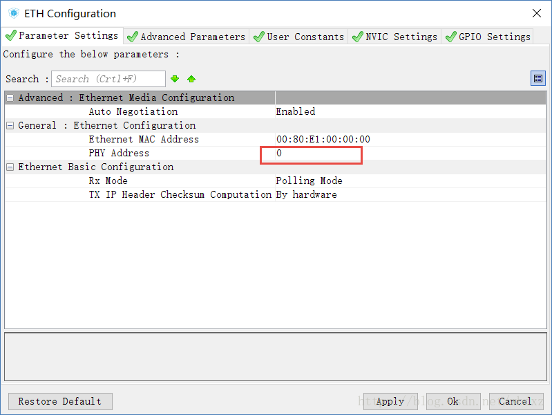

串口1配置
以太网配置

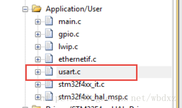

以下代码加入到usart.c中

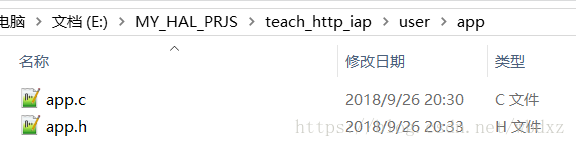

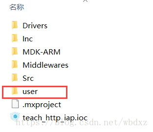

在工程文件夹下新建一个名为user的文件夹,在user文件夹下新建一个名为app的文件夹
在keil工程中新建一个名为user/app的group(如果出现keil卡死的情况,就先创建一个名为user的group,然后再将其改成user/app即可)
新建app.c文件,保存到文件夹user/app文件夹下,并将app.c添加到user/app的group中

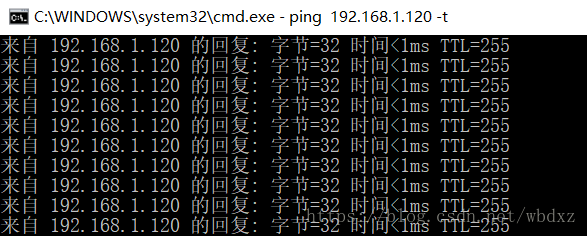

此时将程序下载至开发板,运行ping命令,成功ping通,至此模板搭建完成
