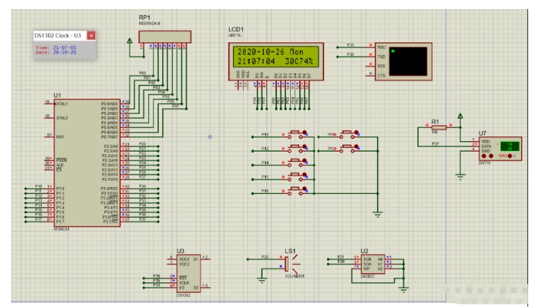

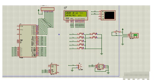

时钟万年历的硬件是由哪些部分组成的?
怎样去设计一种基于51
单片机
的电子时钟万年历?
王睦羽
2021-8-9 17:01:52
1 一个普通的万年历
硬件:DS1302、按键、LCD、蜂鸣器
要求:
1、读出DS1302芯片当前的内容,在LCD上显示。
2、年要显示4位数字,例读出14,显示2014。
3、要求能够通过按键对时间参数和闹钟时分秒 进行设定。
4、利用蜂鸣器实现定时闹钟和整点报时的功能。
5、按键1 切换选择项目 时间六个
按键2 切换选择项目 时间六个
按键3 切换选择项目 闹钟三个
按键4 切换选择项目 闹钟三个
按键5 切换选择项目 加法
按键6 切换选择项目 减法
按键7 切换选择项目 写入设置的时间到DS1302生效
2 加入AT24C02 保存闹钟
硬件:DS1302、按键、LCD、蜂鸣器 、AT24C02
6、
将闹钟的时分秒写入EEPROM,能够掉电保存闹钟的时分秒。
3 加入DS18B20温度显示
4 去除DS18B20,加入DHT11温湿度
5 DHT11温湿度
闹钟改成蜂鸣器的音乐。
1 一个普通的万年历
要求:
5、按键1 切换选择项目 时间六个
按键2 切换选择项目 时间六个
按键3 切换选择项目 闹钟三个
按键4 切换选择项目 闹钟三个
按键5 切换选择项目 加法
按键6 切换选择项目 减法
2 加入AT24C02 保存闹钟
6、
3 加入DS18B20温度显示
5 DHT11温湿度
闹钟改成蜂鸣器的音乐。
