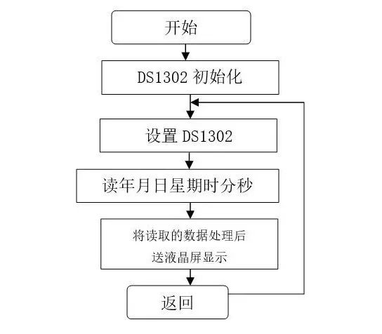

5 主程序流程图的设计
6 DS1302读写程序设计
本系统的时间读取主要来源于单片机对DS1302的操作,在硬件上时钟芯片DS1302与单片机的连接需要三条线,即SCLK(7)、I/O(6)、RST(5),具体连接图见系统硬件设计原理图。
DS1302与微处理器进行数据交换时,首先由微处理器向电路发送命令字节,命令字节最高位MSB(D7)必须为逻辑 1,如果D7=0,则禁止写DS1302,即写保护;D6=0,指定时钟数据,D6=1,指定RAM数据;D5~D1指定输入或输出的特定寄存器;最低位LSB(D0)为逻辑0,指定写操作(输入),D0=1,指定读操作(输出) 。
