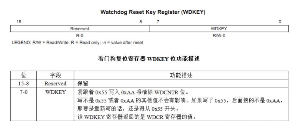

WDKEY:写0x55+0xAA会清除WDCNTR,归属即决定

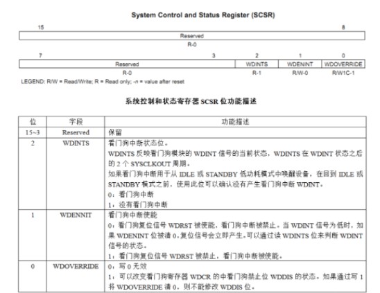

2.4 SCSR系统和控制寄存器
WDENNIT:。看门狗中断使能为0时为看门狗复位,为1时为看门狗中断
3、看门狗电路
OSCCLK 经分频和WDCR 分频后,若WDDIS 为0,则看门狗启动工作。当没有正确的安全秘诀狗,关键启动计满后可产生输出512 个OSCCLK 时钟作为信号的信号。复位信号WDRST还是中断信号WDINT由SCSR的WDENNIT决定。

void ServiceDog(void){ EALLOW; SysCtrlRegs.WDKEY = 0x0055; SysCtrlRegs.WDKEY = 0x00AA; EDIS;}使能看门狗(未分频)
