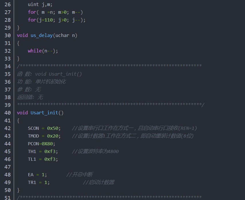

初始化程序主要是对51单片机定时器、中断相关的寄存器进行配置,不明白的可以学习单片机串口通信的相关内容。设置定时器的初值配置波特率为4800,ESP8266与单片机通信时需要先通过电脑串口调试助手设置波特率,这也是上文在AT指令部分设置波特率的原因。

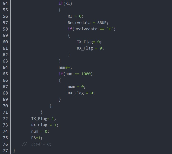

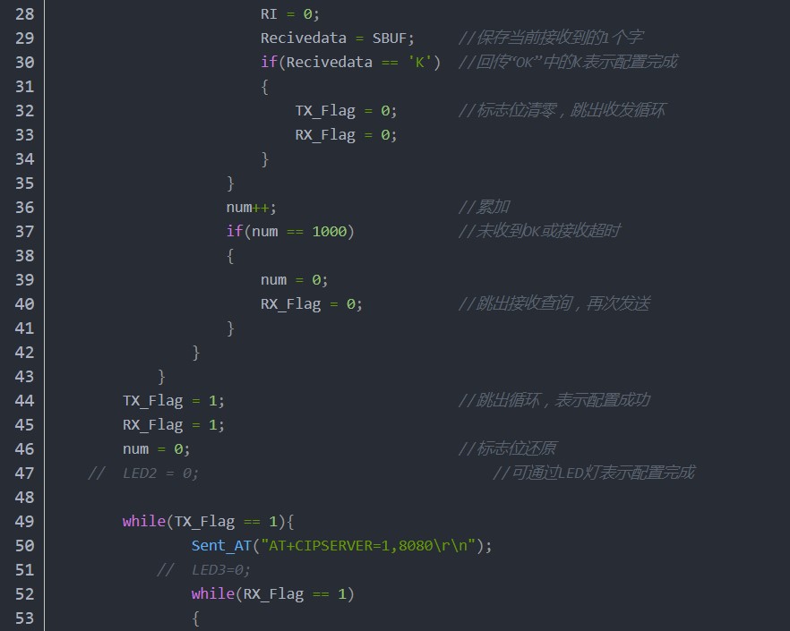

为了加深对串口收发数据的理解,我们不借助printf函数自己实现AT指令的发送,数据产生方式有中断传送方式和查询传送方式,通过RI和TI置1触发中断,1个8位寄存器SBUF作为数据缓存,**一次传送或接收一个字节(8bit)**满足条件便逐个字节收发数据的中断传送数据更像是一个潜在的循环,虽然传输效率更高,但初学不容易理解,可以借助查询传送的方式定义一个标志位,通过软件控制数据的收发。
上述两个子函数实现了AT指令的发送以及简单的回传信息判断,利用TX_Flag和RX_Flag两个标志位循环嵌套,可以发现只有当发送AT指令并回传收到OK时才跳出循环,未收到OK或接收超时跳出接收循环再次发送AT指令。跳出循环即配置完成,可以通过LED灯显示代码运行情况。上述程序同样也是对ESP8266进行配置与调用printf的函数作用相同。

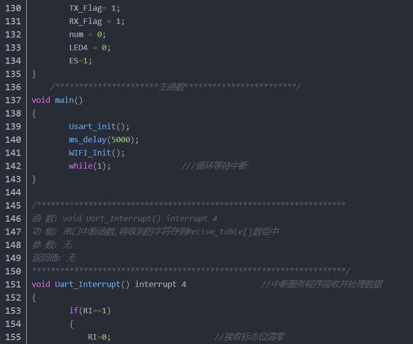

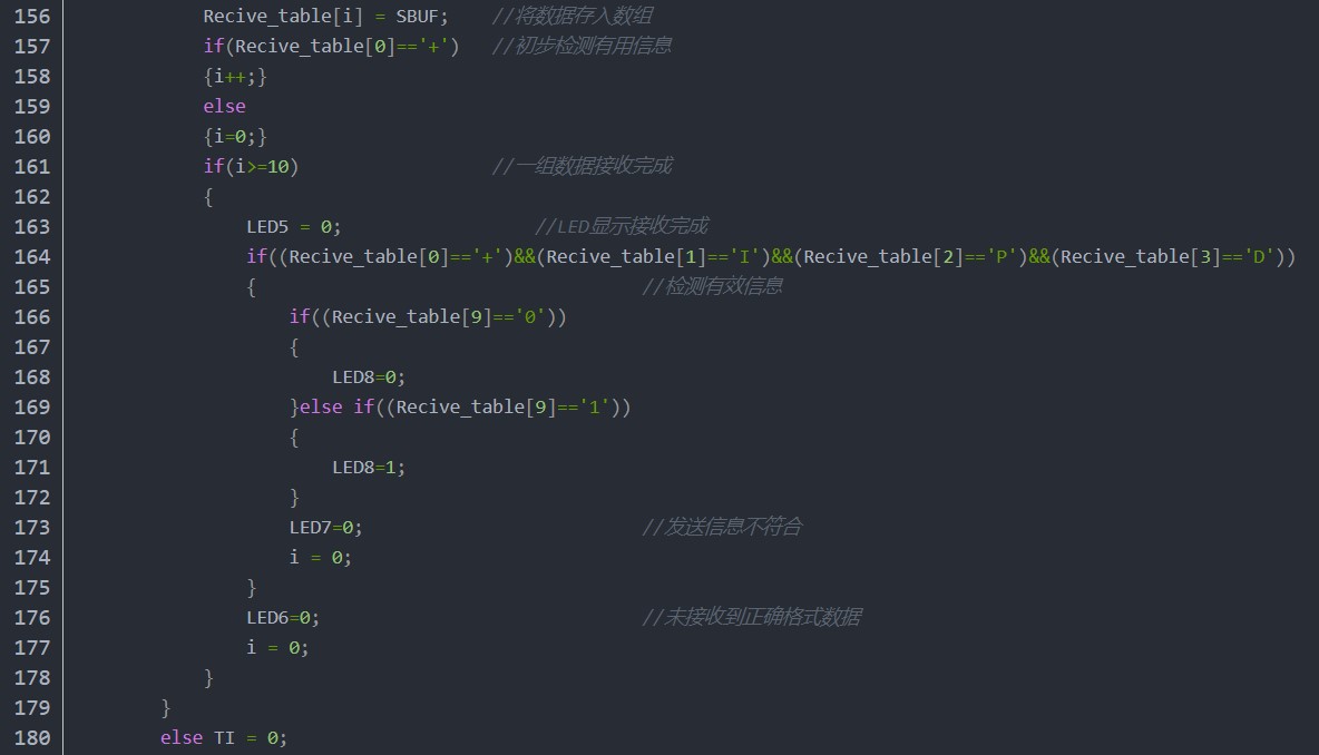

在中断服务程序中对客户端发送并由ESP8266回传的+IPD,N,X:Y格式的数据进行处理,首先我们需要定义一个数组来存储接收到的每一个字节数据。考虑到可能要在main函数中对数组的数据进行处理,最好定义为全局变量。设定发送“1”点亮LED、“0”熄灭。这样回传的数据如“+IPD,0,1:1”仅需要10个字节长度的数组就可以保存回传的信息,在下一次接收前数组归零(i=0)。对数组下标为9的字节数据进行提取,完成相应的操作。
上述为中断服务程序,即处理器响应中断后要完成的操作,串口中断以数据发送或者接受的TI和RI 置1作为触发条件,只要存在数据收发就会进入该中断服务程序,这可能也是前面在发送AT指令等操作是为什么要关闭串口中断的原因。在主函数中调用单片机初始化程序void Usart_Init(),ESP8266初始化程序void WIFI_Init(void),然后while(1),让处理器一直循环等待中断。
