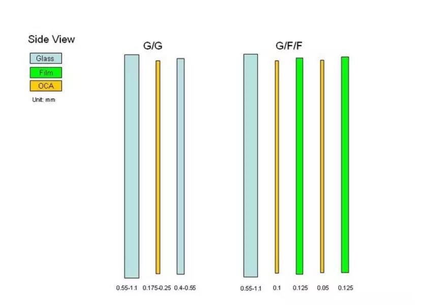

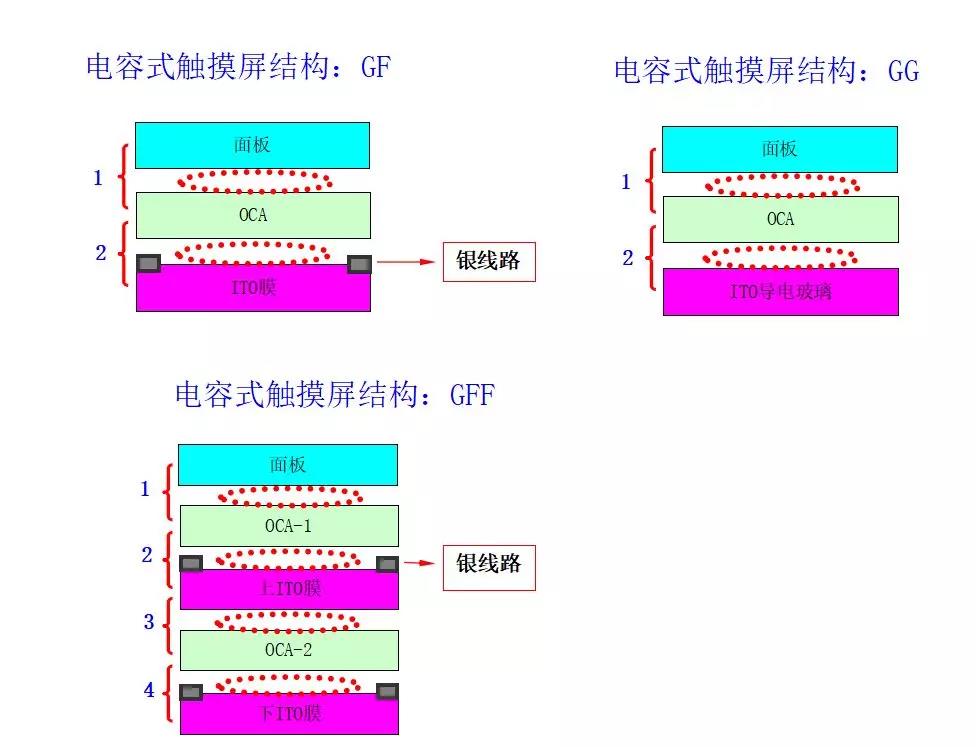

电容屏简介
电容屏
电容技术触摸屏是利用人体的电流感应进行工作的。电容式触摸屏是一块复合屏,屏的内表面和夹层各涂有一层ITO,最外层是一薄层矽土玻璃保护层,夹层ITO涂层作为工作面,四个角上引出四个电极,内层ITO为屏蔽层以保证良好的工作环境。
当手指触摸在金属层上时,由于人体电场,用户和触摸屏表面形成以一个耦合电容,对于高频电流来说,电容是直接导体,于是手指从接触点吸走一个很小的电流。这个电流分别从触摸屏的四角上的电极中流出,并且流经这四个电极的电流与手指到四角的距离成正比,控制器通过对这四个电流比例的精确计算,得出触摸点的位置。
ITO导电玻璃和ITO膜
ITO导电玻璃是在钠钙基或硅硼基基片玻璃的基础上,利用磁控溅射的方法镀上一层氧化铟锡(俗称ITO)膜加工制作成的。液晶显示器专用ITO导电玻璃,还会在镀ITO层之前,镀上一层二氧化硅阻挡层,以阻止基片玻璃上的钠离子向盒内液晶里扩散。高档液晶显示器专用ITO玻璃在溅镀ITO层之前基片玻璃还要进行抛光处理,以得到更均匀的显示控制。液晶显示器专用ITO玻璃基板一般属超浮法玻璃,所有的镀膜面为玻璃的浮法锡面。因此,最终的液晶显示器都会沿浮法方向,规律的出现波纹不平整情况。
ITO薄膜的ITO导带主要由In和Sn的5S轨道组成,价带由氧的2S轨道占主导地位,氧空位及5n取代掺杂原子构成施主能及并影响导带中的载流子浓度,费米能及位于导带底之上,因而有很高的载流子能度及低导电率,ITO带隙是较宽的,因而ITO波膜对可见光、红外光具有很高的透过率。

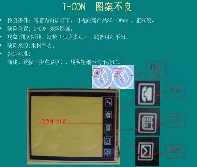

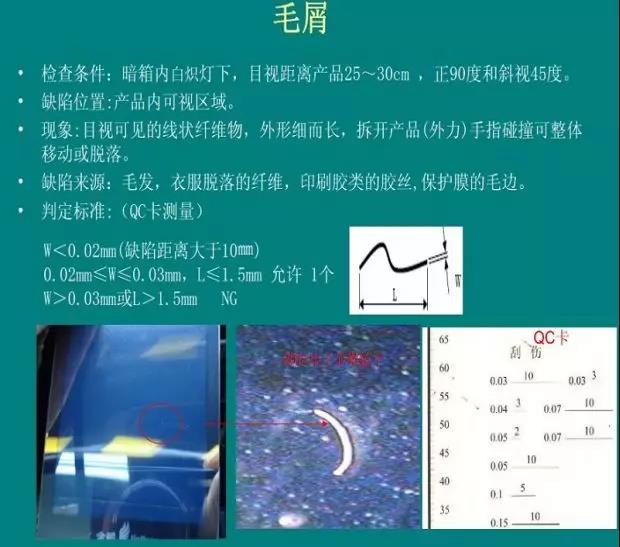

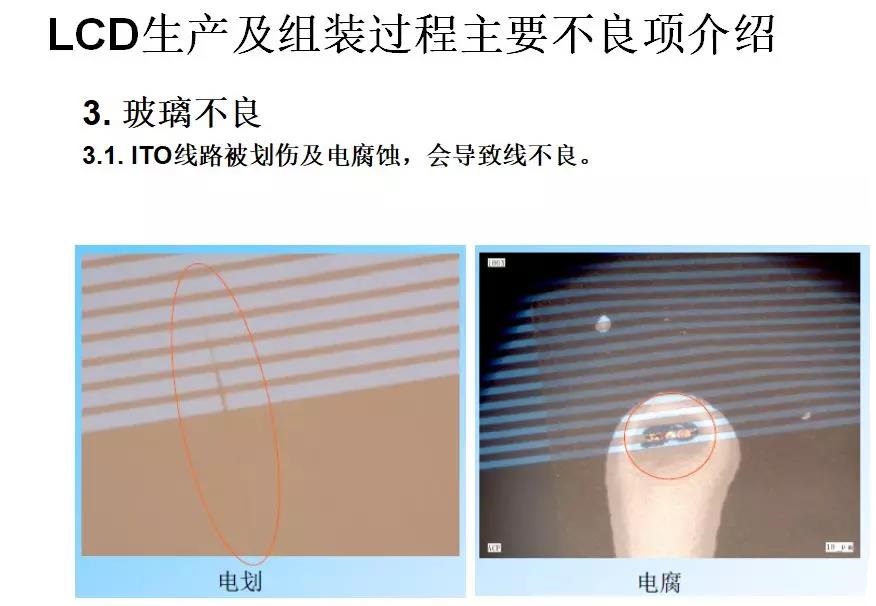

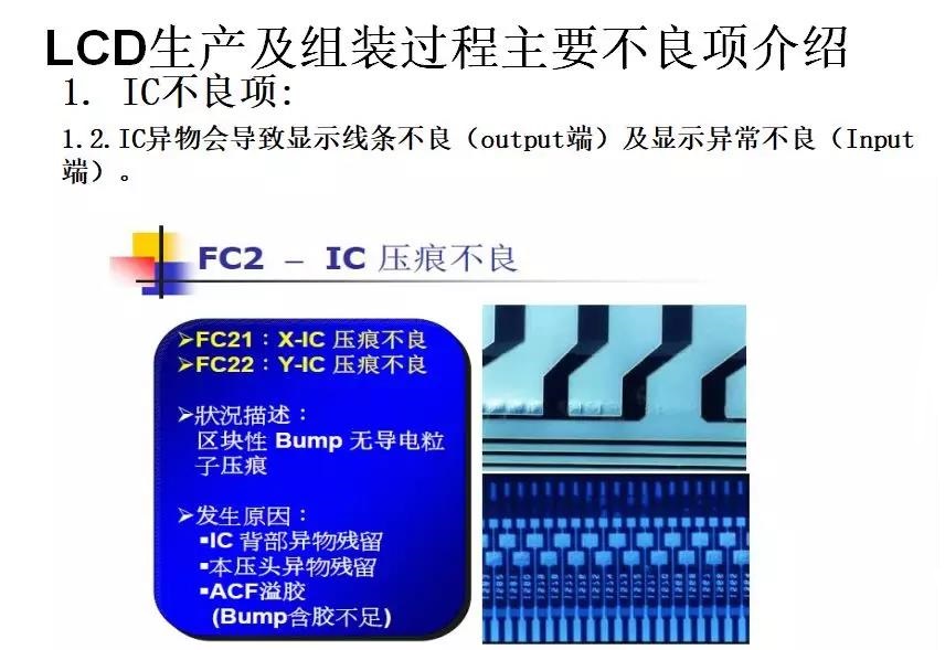

TP功能不良常见:
1、画线不良:ITO通道开路、ITO通道短路、FPC绑定不良、蚀刻不良等。
2、TP无触:IC固件丢失、IC管脚虚焊、电子元器件不良、FPC与LCM ZIF连接不良等。
3、报点:TP受静电、射频、LCM等电子元器件干扰、IC受干涉挤压、TP受挤压等。
