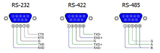

RS232接口

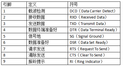

RS232-C接口连接器一般使用型号为DB-9的9芯插头座,只需3条接口线,即“发送数据”、“接收数据”和“信号地”即可传输数据,其9个引脚的定义如下所示。
RS232-C接口连接器定义:

RS485接口
RS485采用差分信号负逻辑,+2V~+6V表示“0”,- 6V~- 2V表示“1”。RS485有两线制和四线制两种接线,四线制是全双工通讯方式,两线制是半双工通讯方式。四线制只能实现点对点的通信方式,现很少采用,现在多采用的是两线制接线方式,这种接线方式为总线式拓朴结构在同一总线上最多可以挂接32个结点。
现在的RS485普遍为半双工工作模式,其信号由正负两条线路信号准位相减而得,是差分输入方式,抗共模干扰能力强,即抗噪声干扰性好;实际应用中其传输距离可达1200米。RS485具有多站能力,即一对多的主从通信。
RS485接口定义如下:
连接主机端的RS485接口
连接从机端的RS485接口
RS-422接口
RS-422 的电气性能与RS-485完全一样。主要的区别在于:RS-422 有4 根信号线:两根发送、两根接收。由于RS-422 的收与发是分开的所以可以同时收和发(全双工),也正因为全双工要求收发要有单独的信道,所以RS-422适用于两个站之间通信,星型网、环网,不可用于总线网;RS-485 只有2 根信号线,所以只能工作在半双工模式,常用于总线网。

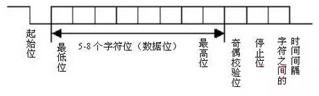

在数据传输中,较为广泛采用的是异步通信,异步通信的标准数据格式如下图所示。
从上图所列格式可以看出,异步通信的特点是一个字符一个字符地传输,并且每个字符的传送总是以起始位开始,以停止位结束,字符之间没有固定的时间间隔要求。每一次有一个起始位,紧接着是5~8个的数据位,再后为校验位,可以是奇检验,也可以是偶校验,也可不设置,最后是1比特,或1比特半,或2比特的停止位,停止位后面是不定长度的空闲位。停止位和空闲位都规定为高电平,这样就保证起始位开始处一定有一个下降沿,以此标识开始传送数据。
