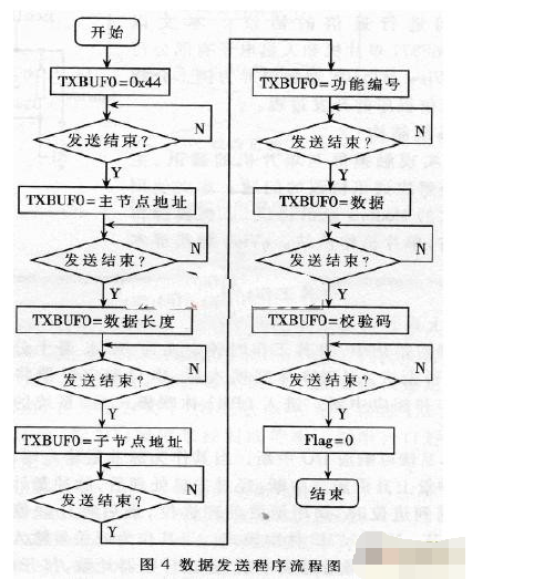

数据发送要遵循通讯协议,图4 所示为数据发送程序流程图。由于文章篇幅所限,这里就不多述了。
