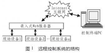

基于嵌入式Web服务器的远程控制系统主要由嵌入式Web服务器以及被控制的现场设备组成。服务器通过交换机或调制解调器与Intemet互联网连接,用户端只需在已联网的计算机上通过网页浏览器访问该远程服务器的IP地址,即可使用该服务器并实现对设备的远程控制。远程控制系统的结构如图1所示。

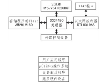

该嵌入式web服务器采用三星公司的S3C44B0X器件作为整个系统的处理器,该器件是以ARM7TDMI为内核的RISC处理器,是一种性价比较高的嵌入式32位处理器。系统的Flash选用AMD公司的容量为2MB,NOR Flash型AM29LVl60存储器,SDRAM选用现代公司的容量为8 MB的HY57V641620HGT存储器。图2为该硬件系统设计框图。

系统软件主要包括操作系统的选取、网页服务器的配置、网页的编辑、驱动程序和服务器应用程序的配置移植,软件层次如图3所示。

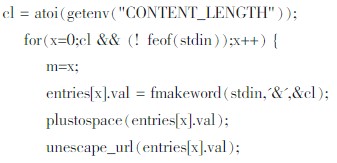

当采用POST方法传递信息时,可使用如下代码获得传输的数据:
