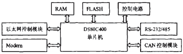

系统硬件设计如图1所示。嵌入式WEB服务器由网络模块、接口模块和存储模块三个部分组成。网络模块是整个嵌入式WEB服务器的核心,负责完成服务器的初始化,并且在80端口等待用户的连接请求。根据用户请求的类型提供相应的服务。此外还要实现电子邮件功能,用来完成自动报警和数据的保存,此外通过选择以太网或者电话线进入Internet。
图1 嵌入式WEB服务器的硬件设计
接口模块及存储模块。为了使WEB服务器具有更好的通用性,在系统提供了一些通用接口,如RS-232、RS-485、CAN、Modem、Ethernet。可以和不同接口的控制设备进行连接;系统提供了一个建立在外部串行Flash芯片上的小型文件系统,主要用来存放操作系统,嵌入式WEB服务器需要发布的网页和运行的程序。而各个接口采集的数据暂时存放在1M的RAM里,每隔一定的时间就将数据通过电子邮件发送到指定的邮箱,然后覆盖原有的数据。

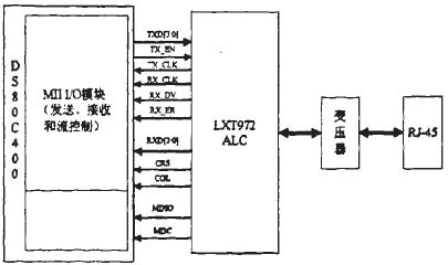

DS80C400网络微控制器是目前集成度最高的8051器件。集成外设包括10/100M以太网控制器,三个串行端口,一个CAN 2.0B控制器, 1-Wire主机和64个I/O引脚。能够通过以太网MAC提供高达5Mbps的吞吐率。24位寻址方式简化了对于大容量程序或数据存储器的访问,支持高达16MB的连续存储空间。LXT972ALC是 Intel公司推出的遵循正IEEE标准的网络通讯接口电路,支持10M/100M的双绞线应用,同时也支持100Mb/s的光纤接口;该电路提供的MII口能很好的符合 10/100MACs。其主要完成的是IEEE802.3标准定义的物理编码子层(PCS)、物理媒体附加子层(PMA)和物理媒体独立子层(PMD)的主要功能。单片机与芯片的电路如图2所示:
图2 DSSOC400与LXT972ALC相连原理图
当合法的数据出现在RXD上的时候, LXT972ALC使RX_DV有效,当合法的数据出现在TXD上的时候,DSS0C400使TX_EN有效;当LXT972ALC检测到帧中有错误时,它使RX_ER有效;当DSSOC400缓冲器没有准备好时,它使TX_ER有效;当发送或者接收没有处于空闲状态时,LX972ALC使CRS有效;当LXT972AL检测到冲突时,它使COL有效,并且在冲突期间一直保持高电平,如果 COL失效,那么 RX进入跟踪模式。MDIO是 PHY管理数据的时钟,MDIO是 PHY和 MAC之间控制信息的接口。 MDIO是通过软件实现高级控制,因此必须通过并行口来实现。

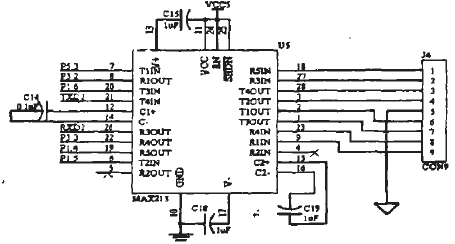

本系统利用主控制器的UART2进行模拟Modem通信的基本过程:DS80C400先把准备写入串行设备的数据发送到UART的寄存器中,再通过FIFO传送到串行设备。 Modem接口电路我们采用芯片MAX213EAI。MAXZ13EAI是5V工作电源的RS-232电平转换芯片。它集成了4个输入和5个输出的RS-232电平转换口,可以很好的满足 Modem接口标准传输的需要。接口电路如图3所示。

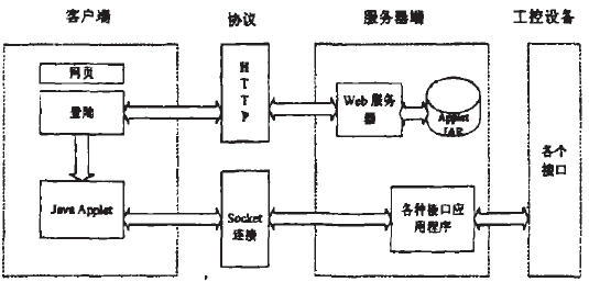

嵌入式WEB服务器是沟通客户和控制现场的重要桥梁,客户通过认WEB浏览器来实现远程监控的功能。本WEB服务是以TCP/IP协议来传输数据,以HTTP协议来进行客户端与服务器之间的请求和响应,其体系结构如图4所示。
图4 Web体系结构
当客户在界面上进行操作时,如点击复选框或在文本框中输入数据。Applet根据用户的操作进行响应,从而构造出新的命令字,向嵌入式WEB服务器发出请求,服务器根据新的命令字驱动控制系统中相应的执行机构,并将新的状态信息和数据信息返回到客户端,客户端解析返回的数据,并进行实时显示。
