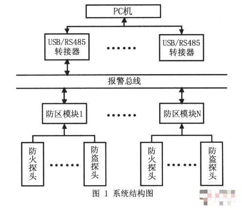

报警系统主要由硬件部分和软件部分组成。硬件部分包括各种类型的传感器、防区模块、USB/RS-485转接器、PC机及通信电缆;软件部分主要是利用LabVIEW开发的图形报警软件。防区模块主要由AT89C2051单片机、SN75176,总线收发器和地址编码器组成。传感器正常工作时I/O口是低电平,当有警情时产生高电平。I/O口接收到报警信号后,把产生警情的传感器的地址码通过SN75176总线收发器经过报警总线发送到上位机。报警总线包括两条RS485数据线和两条电源线。使用USB/RS485转接器使系统既拥有了USB,总线较强的扩展能力,又具有RS485总线较远的传输距离。当上位机接收到防区模块发送的地址码后,将该地址码传入ACCESS数据库,由数据库中得到该地址码所对应的传感器的详细信息,然后以图形、文字、声音三种方式进行报警。记录模块对该次报警进行记录,以便于今后的查询。

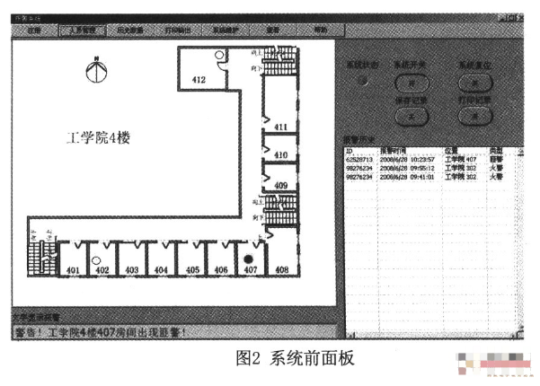

图形报警的主要功能是实现平面图在屏幕上的显示,并提示报警点。现有的图形报警系统普遍采用两种方法,一种是程序内建的绘图程序,这种方法的优点是不依靠其他绘图软件,使用方便,但是绘图能力较弱,地图效果不好。第二种是建立与其他专业的绘图软件(如:AUTOCAD)的连接,这种方法虽然可以得到高质量的地图,但是用户很难独自完成地图,也不便于以后对地图的更改。而本系统不再对绘图软件进行限制,用户可以使用任意的绘图软件进行地图的描绘,只要最后把图片保存为JPG或者BMP的图片格式,并释放到指定位置,系统就会自动调用地图文件。
报警点在地图显示为一个闪烁的圆点,对于圆的绘制采用了Bresenham算法生成圆弧,圆心位于原点的圆有四条对称轴x=0,y=0,x=y,x=-y,则利用圆的对称性可减少计算量。若已知圆弧上一点(x,y),则可以得到其关于四条对称轴的其他7个点,这种性质称为圆的八对称性。因此只要扫描转换八分之一圆弧,就可以求出整个圆弧的像素集。Bresenham算法产生八分之一圆弧的递推公式为:
当查询完该地址的详细信息后,ADO SQL execute.vi将查询后的结果以数组形式输出。通过Index Array索引数组功能,可以获得该地址码所对应的地图文件名称。然后通过Concatenate Strings字符串合成功能形成相对路径,配合基路径后就可以通过build path创建出完整的路径。Read JPEG Fjle.vi通过该路径可以读取地图文件,并将该地图文件以图像数据的形式传送到Draw FlattendedPixmap.vi。同时,Index Array索引数组功能也获得了传感器的坐标,但是由于得到的结果是字符串,所以要通过Decimal string To Number先转换成数字,通过Bundle捆绑后传送到Draw Flattended Pixmap.vi。然后采用公式节点实现Bresenham算法后通过DrawFlattended Pixmap.vi实现报警点的图形显示。
