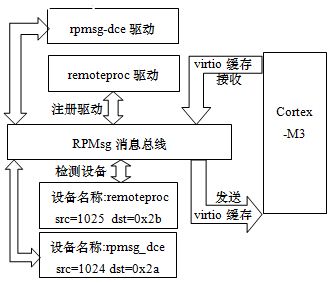

RPMsg消息框架是基于virtio缓存队列实现的主处理核和协处理核间进行消息通信框架,RPMsg向系统注册了一条消息总线,并为每个M3协处理核创建相应的总线设备,而多个客户端驱动程序也注册在该消息总线上并分配一个本地地址端口src和远程地址端口dst,当客户端驱动需要发送消息时,会把消息封装成virtio缓存并添加到缓存队列中以完成消息的发送, 当消息总线接收到协处理器送到的消息时会根据消息地址端口dst合理的派送给客户驱动程序进行处理。其示意图如图2所示:
图2 RPMsg消息总线工作示意图

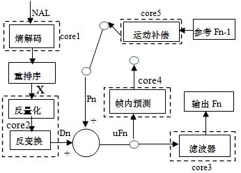

H264解码流程如图3所示,解码器从网络抽象层NAL中接收输入的数据帧,进过熵解码、重新排列后得到量化系数矩阵X,量化系数矩阵在经过反量化和空间变换后得到计算残差Dn,同时通过运动补偿和帧间预测或帧内预测得到预测快Pn, 将Pn和Dn相加结果uFn经过环路滤波得到输出缓存图像Fn。
图3 H264解码器工作流程
IVA-HD引擎是针对嵌入式平台进行多媒体编解码加速而设计的第三代硬件加速引擎,其支持H264、MPEG4、MPEG2、H263等常见的视频编解码标准。为了释放CPU,让其更有效的进行数据准备和逻辑功能控制,IVA-HD集成了7个硬件加速引擎,他们和H264解码各个功能模块所对应关系在图3中用虚线框表示,其中加速引擎名称core1-5所对应的模块功能分别是: 熵解码、反量化和反变换、环路滤波、帧内预测、运动补偿。

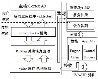

全高清H264解码任务由主处理器Cortex-A9和协助处理器Cortex-M3共同完成,Cortex-A9主要负责从多媒体文件中或网络数据流中进行数据的读取、多媒体数据包过滤分离视频流和音频流、构建RPMsg控制消息进过virtio缓存封装发送给协处理核Cortex-M3以设置IVA-HD加速引擎的控制参数、向协处理器发送多媒体数据包进行H264解码、在协处理器完成解码任务后接收图像并通过DRM API及KMS 模块绘制到屏幕上。
平台上有两个Cortex-M3处理核,分为Sys M3和App M3,都运行TI BIOS实时操作系统,其中Sys M3主要负责创建与Cortex-A9通信的virtio缓存队列,对程序执行流程和CPU负载情况进行记录,接收A9发过来的缓存数据并进行参数解析,同时根据缓存中dst参数分派缓存到App M3的相应消息链表中。而App M3协处理器则完成实际的解码工作,App M3将通过运用于嵌入式平台的Codec Engine来完成对IVA-HD加速引擎的操作。App M3将提取消息链表中消息请求相应设置IVA-HD加速引擎的状态和初始化参数,在进行实际解码时会通过Codec Engine 来调用IVA-HD加速引擎来完成解码任务并将解码结果通过 缓存队列发送回Cortex-A9处理器。整个系统解码的框架图如图4所示:
图4 H264解码器工作框架图

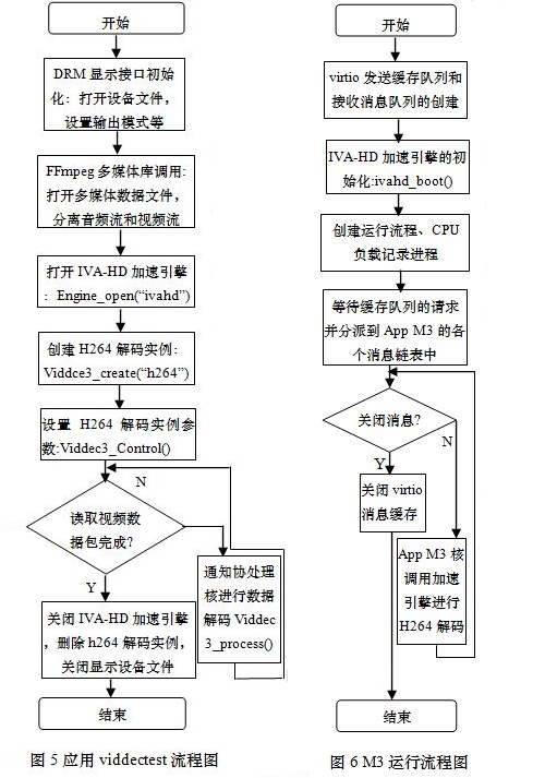

3)加速引擎初始化和利用消息总线进行解码数据通信,通过Engine_open()打开H264解码引擎,Viddec3_create()创建一个解码实例对象,Viddec3_control()设置解码所需的参数,Viddec3_process()将用RPMsg消息总线送出解码数据流并接收解码后的图像缓存数据,其流程图如图5所示:

双核Cortex-M3运行TI BIOS实时操作系统,负责与主处理核的virtio缓存队列通信及通过codec engine调用IVA-HD加速引擎实现H264解码,运行流程图如图6所示,主要包括以下内容:
1) virqueue_create(&send_queue),virqueue_create(&recv_queue)创建与Cortex-A9主处理核通信的 virtio发送及接收缓存队列。
2) Message_get_queue(&recv_queue)从virtio缓存队列获取主处理核发过来的请求数据,Message_send_queue派发到App M3的消息队列中。
3) App M3将获取消息链表的消息,设置IVA-HD加速引擎的工作状态并初始化,如果为解码消息则通过Codec Engine 调用IVA-HD加速引擎来完成解码过程。
4) 将解码后的图像缓存封装成virtio缓存,调用Message_send_queue()通过virtio缓存队列发送回主处理核A9调用DRM进行显示输出。

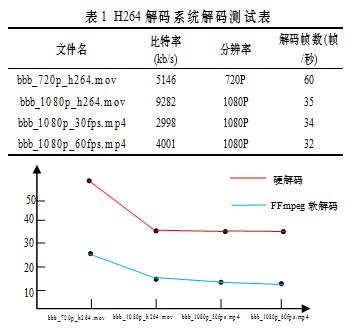

本文在OMAP4430开发平台上设计实现了基于异构多核的全高清H264解码,为了测试解码器的性能,将针对不同比特率的720P、1080P 的网络视频文件Big_Buck _Bunny_Sunflower 进行解码测试,测试结果如表1所示,同时采用FFmpeg开源库项目的软解码进行测试,其对比图如图7所示
图7 IVA-HD硬解码和软解码效率对比图
从图6可以看出本次设计的H264解码器在解码720P(1280*720)和1080P(1920*1080)视频时分别达到60和34帧每秒,相比FFmpeg开源H264软解码器效率提高了一倍。而普遍全高清流畅视频的帧率为30帧每秒,达到实时解码性能需求。
图2 RPMsg消息总线工作示意图
图3 H264解码器工作流程
图4 H264解码器工作框架图
