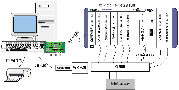

短波通信电台自动测试系统主要由主控计算机、虚拟仪器机箱、接口适配器和电源部件组成,组成框图如图1所示。主控计算机通过NI公司MXI-4卡,使用PCI桥接技术对PXI-1010机箱进行控制,PXI-1010有6个PXI模块和2个SCXI模块,可根据测试需要扩展仪器模块。接口适配箱实现信号的调理和分接。
图1 短波电台自动测试系统框图

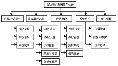

短波电台自动测试系统应用软件采用虚拟仪器软件开发平台LabVIEW,按照用户技术要求和GB/T 6933-1995、GB/T 6934-1995中规定的测试项目和测试方法控制系统硬件,进行模式设置、控制激励输出和采集测试数据,进行处理,得到电台的性能指标,其主要框图如图2所示。
图2 自动测试系统应用软件组成框图
系统应用软件界面如图3所示,各模块主要功能为:短波电台自动测试系统应用软件为系统的人机接口,管理整个测试系统;自检/校准软件完成对虚拟仪器硬件的自检,并实现校准;测试管理软件实现系统性能指标的测试,实现测试项目选择、参数设置、仪器控制、采集与处理、分析和显示等功能;数据管理软件实现对测试数据的管理;系统维护软件包括仪器管理、数据库维护和测试诊断,在线帮助用于对用户进行在线操作指导。

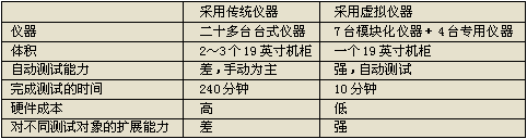

表1反映了采用虚拟仪器前后短波电台测试系统的变化。通过选用基于虚拟仪器的短波电台自动测试系统,使得测试系统的自动化程度和测试精度得到了极大的提高,减少了人为操作引起的误差,通过在生产线上使用有效地提高了生产和检测的效率,通过系统配置和适当的扩展,可以适应多种不同类型电台的测试需要。
表1 性能比较
