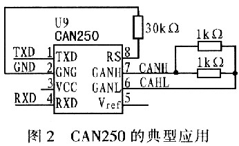

通信模块实现板卡与计算机之间的通信,计算机使用RS232总线,而智能板卡使用CAN总线,转换模块完成数据的采集功能,如图2所示。
