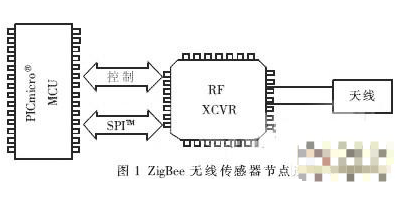

要创建WSN节点,本实验使用了以下的组件:一片带SPITM接口的PIC18F单片机;一个带有所需外部元件的RF收发器芯片CC2420; 一根天线,可以是PCB上的引线形成的天线或单极天线。
如图1所示,控制器通过SPI总线与RF收发器芯片CC2420相连。控制器充当SPI主器件而CC2420充当从器件。控制器实现了IEEE 802.15.4 MAC 层和ZigBee协议层。它还包含了特定的应用逻辑,并使SPI总线与
_blank“》RF收发器交互。Microchip协议栈提供了完全集成的驱动程序,免除了主应用程序管理RF收发器功能的任务。如果需要,可以将某些非SPI控制信号重新分配到其他端口引脚以适合应用的硬件。在这种情况下,必须修改物理层接口定义,包括正确的引脚分配。

2.1 ZigBee 无线传感器节点硬件
