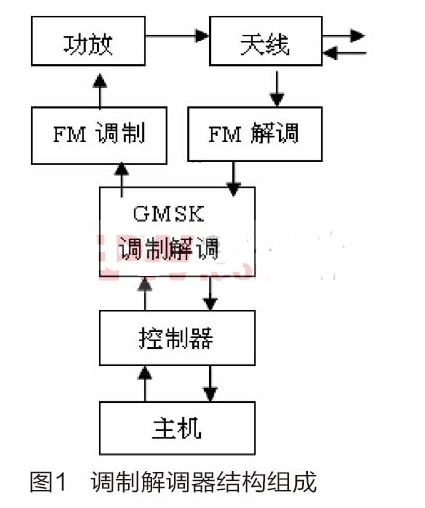

如图1所示,系统工作流程为:需要控制远程设备时,控制器C8051F320通过USB接口接收上位机送出的基带信号,并送至GMSK集成芯片FX589进行GMSK调制,然后送给锁相环74HC4046进行FM调制,实现频谱搬移,最后经功率放大并送至天线发射。而采集与接收数据的过程正好相反。

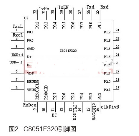

C8051F320是新华龙公司提供的单片机,主要特点为:具有高速、流水线结构的8051兼容的微控制器内核;全速、非侵入式的在片调试接口;通用串行总线(USB)功能控制器;八个灵活的端点管道、集成收发器和1K FIFO RAM[5]。
引脚标号除了第4、5脚与主机的USB接口通信外,其它都是与GMSK芯片FX589相连:第1、2脚是数据收发时钟、第9脚设置接收载波检测电路的工作模式;第29脚控制发送使能端;第15、16脚进行时钟分频值选择;第11脚是BT 选择;第25、26脚实现数据的收发,第13脚设置接收锁相环工作模式。

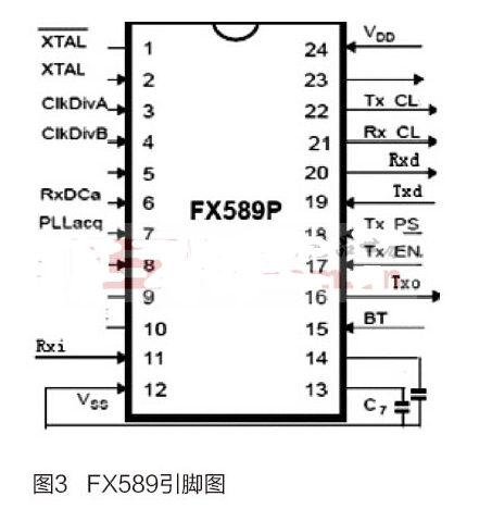

图3 的FX589引脚中除了第11、16脚是与下一级FM调制解调电路进行数据收发外,其它主要与C8051F320通信。
FX589 是CML 公司生产的专用于无线数据传输的单片集成同步调制解调器, 其数据发送和接收采用串行方式,使用全双工或半双工方式工作,具有很宽的数据速率,其数据速率范围从4 kbps 到64 kbps,可以通过片端编程实现数据速率和BT 选择(0.3 或者0.5)。
主要引脚为:
Xtal(1 脚):片内晶振输出端;
Xtal/Clock(2 脚):外接晶体或时钟输入端;
ClkDivA、ClkDivB(3、4 脚):时钟分频值选择;
RXDCa(6 脚):设置接收载波电路的工作模式;
PLLacq(7 脚):用于设置接收锁相环的工作模式;
RxFB(10 脚):接收放大器反馈输出端;
RxSIN(11 脚):接收信号输入端;
Vss(12 脚):电源电压输入端;
BT (15 脚):BT 选择端;
TxOUT(16 脚):发送信号输出端;
TxEN(17 脚):发送使能端,高电平有效;
Tx Data(l9 脚):发送数据输入端;
Rx Dala(20 脚):接收数据输出端;
Rx CLK(2l 脚):接收时钟输出;
Tx CLK(22 脚):发送时钟输出。

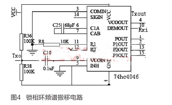

锁相环频谱搬移电路[7]主要目的是把GMSK低频信号搬移到高频段进行无线发射。锁相环74HC4046主要由相位比较器(PD)、压控振荡器(VCO)、低通滤波器三部分组成,压控振荡器的振荡频率取决于输入电压的幅度。
FM调制与解调电路各用一个锁相环,只是信号输入/输出接法不一样。FM调制过程为:FX589输出的调制信号直接送到锁相环的VCO输入端第9脚Txo,则VCO第4脚输出FM调制信号。该信号的频率Wvco就是以Wo(压控振荡器固有振荡频率)为中心,随Txo信号幅度的变化而变化。而Wo由VCO第6、7脚的电容C25 和第11脚的电阻R8决定,调节使其等于发射信号的中心频率。VCO输出的FM调制信号频率为:Wvco=Wo+Ao*Txo;其中Ao是增益系数,Txo是FX589提供的GMSK调制信号。
FM解调过程为:天线接收到的信号耦合到锁相环的14脚,调节锁相环的VCO固有振荡频率等于调频信号载频,锁相环相位比较器产生的相位差在VCO输入端产生与输入信号频率变化相应的电压变化,这个电压变化经锁相环74HC4046内部源跟随器隔离后在压控振荡器的解调输出端第10脚输出FM解调信号。

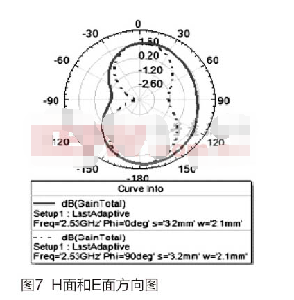

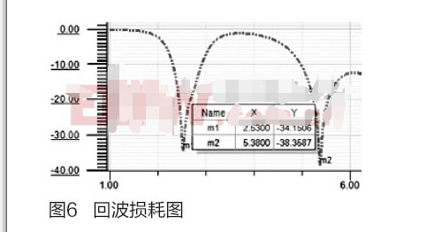

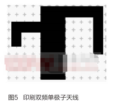

印刷天线是一种用微带线和贴片作为辐射单元的特殊天线,不仅结构较为简单、体积结构尺寸小、重量轻,而且易于集成和印刷到电路板上[8]。如图5所示的微带双频单极子天线结构中,右边较长的一个振子臂对应低频带:2.4G—2.55GHz频段;左边较短的一个振子臂对应高频带:5.15G—5.82GHz频段;单极子的这两个臂分别印制在介质板左右两边,中间是微带馈线。介质板选取介电常数为3.38,损耗正切值为0.0027,厚度为1.5mm的FR4材料。为了满足对天线特性的要求,馈电点离单极子的距离为λ/4。具体的结构尺寸主要通过仿真达到阻抗匹配目的来确定。采用电磁仿真软件Ansoft HFSS建模仿真,图6是S11回波损耗曲线图,可以看出天线两个频段的中心频率为:2.53G和5.38GHz,对应的回波损耗值分别是-34.15dB和-38.35dB。
如图7所示可以看出:微带双频单极子天线在Phi=0度的辐射性较好,在Theta=0度和-180度方向性较好,增益达到1.5dB,其中H面具有一定的全向特性。
