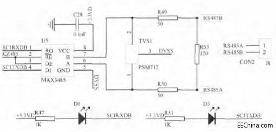

TI 公司的TMS320F2812 芯片有两组SCI 模块,SCIA 和SCIB。根据不同的需要,可以将这两个串口分别设计转换成RS232 和RS485。本文采用RS485 实现DSP 和触摸屏的串行通信,RS485 通讯相对于RS232 通讯来说有抗电气干扰和传输距离远的优点,所以在工业控制现场,利用RS485 串口和触摸屏LEVI700L 进行通信。如图1 所示是将SCIB 口通过MAX3485 芯片设计成半双工方式的RS485 接口,即数据可以在两个方向传输,可是不能同时传输。图中RE、DE 引脚为发送和接受使能端。DSP 通过将引脚PWM2(A1)口设置成通用数字I/O 口来控制使能端为1 或0,即接收或发送。A、B 引脚通过静电保护芯片PSM712 连接到RS485 的接收端RS485A 和发送端RS485B。图中D1 和D3 发光二极管是为了监测DSP 正在接受或者发送数据。
触摸屏LEVI700L 带有一个DB9 串口, 支持RS232/RS485/RS422,其中2、3、5 用于RS232 通信,1、6 用于RS485通信。本设计中DSP 和触摸屏的通信采用RS485,因此,只需将图1 中的RS485A 和触摸屏DB9 口的1 引脚连接,RS485B 与6 引脚连接即可。
图1 RS485 串口通信电路设计

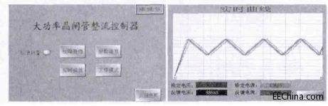

触摸屏LEVI700L 配套的组态软件为LEVI Studio,用户界面友好,易于操作,支持离线和在线模拟。本文以触摸屏在大功率晶闸管整流控制器中的应用为例,说明触摸屏的画面设计。主要有主界面、实时曲线查看整定画面、参数调节画面、工作模式查询画面,图2 给出主界面和实时曲线查询画面。可通过通讯口配置设置触摸屏和DSP 以及其他控制器进行连接,同时可选择相应的通信协议,本设计中采用Modbus 协议,串口参数设置为波特率:38400Kbps,停止位:1 位,数据位:8 位,无校验。另外还需要配置各个部件的地址。如图2 中反馈电压和电流的查看是个数字输入/显示部件,根据MODBUS 协议要对其读取地址进行编辑,使用功能码3 对其读数据。从上节中触摸屏发送数据的命令格式可知,需要设置DSP 的站号和寄存器的类型以及起始地址。
图2 触摸屏画面设计

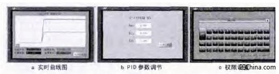

3)触摸屏和DSP 通信试验和调试:通过上述两个部分的调试后,按照图1 所示的硬件连接线路将DSP 和触摸屏连接起来。在此之前,需要将调试好的组态画面程序下载到触摸屏中,C 语言程序固话到DSP 的Flash 中。最后,若通信成功,可从触摸屏中看到相关数据,如图5 所示a 为实时曲线图,b 为PID 参数调节图,其中给定电压、电流,PID 参数可以在线修改,c 为权限设置界面,不同的工作人员权限不一致,在修改某些参数时需要输入密码。
图5 实验结果图
图1 RS485 串口通信电路设计
图2 触摸屏画面设计

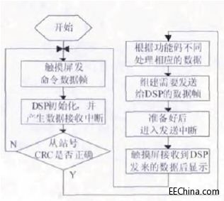

若要触摸屏和DSP 通信成功,在DSP 的串口初始化时就需要将串口参数设置的和触摸屏一致, 即波特率:38400Kbps,停止位:1 位,数据位:8位,无校验。一旦二者通信成功,触摸屏会根据部件设置向DSP 发送相应的数据命令, 如上节图2中的反馈电压和电流,触摸屏上需要显示从DSP中读出的数据,就会发送命令:07 03 00 03 0002 34 6D。DSP 接收到命令数据后的处理过程如图3 所示。
图3 数据通信流程图

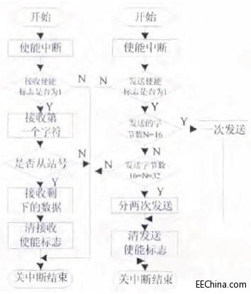

从图3 可以看出,DSP 的程序设计主要包括初始化,接收和发送中断子程序,MODBUS 帧解析、处理及回应子程序,CRC 码验证子程序。其中接收和发送中断子程序的流程图如图4 所示。
图4 接收和发送中断子程序流程图
图5 实验结果图
