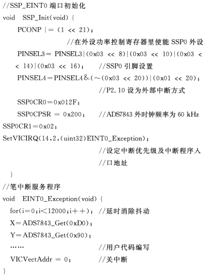

Microwire格式采用半双工模式。每次串行发送8位控制字开始,在发送控制字过程中,SSP不接收数据,待发送完毕后,片外从器件 ADS7843对其译码,并且最后一位发送结束的一个串行时钟后,才返回主机所需的数据。它的这种传输方式恰好与ADS7843转换时序吻合,只要对 SSP寄存器配置准确便可方便地控制触摸屏完成坐标的采集。
部分程序代码如下:
ADS7843_Get()为测量取值子程序,通过控制SSPODR寄存器实现控制字的发送和逻辑坐标值的接收。
