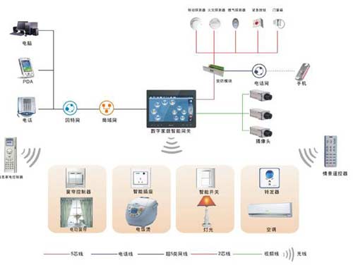

3.系统结构图
图中最左边两条竖虚线表示红外遥控信号;其它虚线表示射频遥控信号;带箭头实黑线为安防信号;箭头方向为信号传递方向。在这个图中,我们主要关注家庭部分,小区部分为整体小区工程实施使用。
4.使用到的产品
●智能网关
A家庭安全防范功能
提供14路有线防区接入,2路输出;无线撤布防,紧急求助等功能;电话和网络进行布防,具有联动控制功能。
B可视对讲(可选)
通过与门口机的连接,实现用户与访客之间的视频对讲、开锁。
C电话远程控制
智能网关嵌入电话语音模块,通过用户电话线路实现电话报警功能;通过网关电话语音模块可进行远程布防等安全操作;对家电、照明系统进行远程电话控制。
D网络远程控制
通过网络对家居内的家电、灯光、插座、安防探测器进行远程网络控制;家居内安防系统进行远程布撤防、消警、报警查询等功能。
E家庭语音留言
录制语音留言。
F邮件服务
电子邮件的收发功能。
●信息家电控制器
实现家庭内部所有本地遥控操作,与智能插座、开关、DVD遥控器、电视遥控器,窗帘控制器等直接对码实现控制。是真正意义上的多功能遥控器。
●其他遥控器
包括情景遥控器、迷你型情景遥控器和增强型情景遥控器,可实现对灯光的单一控制和不同的情景组合控制。
●智能开关、插座
与遥控器配合实现智能控制灯光的效果。

3.系统结构图
4.使用到的产品
●智能网关
A家庭安全防范功能
B可视对讲(可选)
C电话远程控制
D网络远程控制
E家庭语音留言
录制语音留言。
F邮件服务
电子邮件的收发功能。
●信息家电控制器
●其他遥控器
●智能开关、插座
与遥控器配合实现智能控制灯光的效果。
