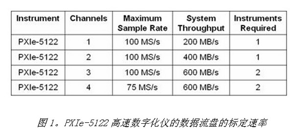

标定数据流盘应用
PXI Express仪器吞吐量的提高,使得数据流盘应用中的更高采样率和通道数成为可能。为了标定数据流盘应用的准确吞吐量。我们可以使用下述等式:
吞吐量=采样率x字节/采样x通道数
例如,我们考虑这样一个数据流盘的应用场景:利用PXIe-5122高速数字化仪的两个通道、最大采样率为100 MS/s。注意到PXIe-5122是一个14-位的数字化仪,因此每个采样值需要2字节存储空间或磁盘空间。PXIe-5122的最大吞吐量如下所示:
吞吐量=100 MS/s x 2字节/采样 x 2通道=400 MB/s
为了精确表征一个真实系统的性能,我们使用了一个PXI Express双核嵌入式控制器,以及一个速率为650 MB/s的PXI Express x4 RAID-0硬盘驱动器。对于该测试,所用的采集大小为40 GB。在如下所示的测试结果中,使用了多个具有256 MB板上内存的PXIe-5122数字化仪。表一(如下所示)描述了根据所需通道的数目数据流盘应用的最大采样率。

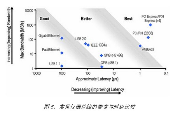

数据流盘和数据流导入存储器应用能够在PXI中达到如此之高的吞吐量的一个原因,便是利用了一个高带宽与低时延的数据总线——快速PCI。如果我们将该总线与其它标准数据总线相比较,我们将发现该总线提供了最高的吞吐量和最低的数据时延。
