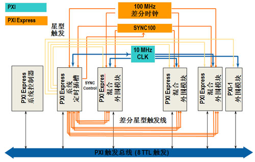

PXI系统的一个关键优势在于集成了定时和同步特性,这可以减少不同仪器之间实现触发和同步功能的复杂性:PXI机箱背板上整合了一个10MHz的专用系统参考时钟(图1),通过等长的背板走线传输到各插槽,各插槽之间的时钟偏差小于1ns;10MHz系统时钟的精度是由机箱决定的,典型值小于百万分之25(25ppm),并且通过在机箱的星形触发插槽(槽位2)安装一块具有更稳定时钟源的板卡(例如拥有板载OCXO的NI PXI-6653),可进一步提高系统参考时钟的精度。这样可以用这个具有更高稳定性的参考时钟来取代背板的10MHz时钟。不同模块上速率更高的采样时钟可以锁相至该稳定的10MHz参考时钟,从而提高多个模块化仪器之间的同步性能。也可以输出这个10MHz时钟,用以同步多个PXI机箱和其他模块仪器时作为参考时钟。除了参考时钟,PXI背板上也提供由8条TTL传输线组成的触发总线,从而允许系统中的任意模块都可设置一个可以被其他任意模块检测到的触发信号。以PXI为基础,PXI Express提供了更多的定时和同步功能——100MHz的差分系统时钟、差分信号传输以及差分星形触发总线。采用差分时钟和同步,PXI Express系统中仪器时钟的抗噪声性能进一步提高,并且可以以更高速率传输数据。
图1: PXI及PXI Express机箱为模块化系统集成提供了最佳的定时和同步性能
