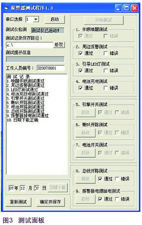

软件设计包括上位机程序和下位机程序两个部分。上位机程序在NI公司专门针对虚拟仪器开发设计的的Labwindows/CVI平台上开发,包括USB通讯程序和测试程序两个部分。
labwindows/CVI包括对众多总线(包括PCI、PCI Express、PXI、PCMCIA、USB、以太网、GPIB、串口和IEEE 1394)的支持,可以方便得开发RS232通讯程序。测试程序包括人机交互界面(即仪器面板)和测试记录两个部分,Labwindows/CVI提供了丰富的控件,可以迅速开发仪器面板,省去了在下位机上开发人机交互界面(主要是指LCD和按键),所开发的仪器面板界面如下图所示:

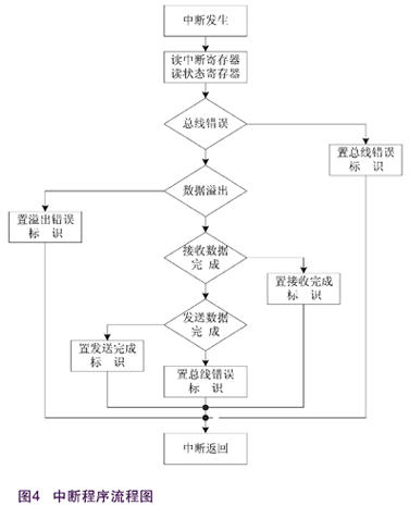

接收数据和发送数据均采用中断来实现,基于中断的数据处理流程是CAN通讯程序的重点,其具体实现流程如图4所示:
