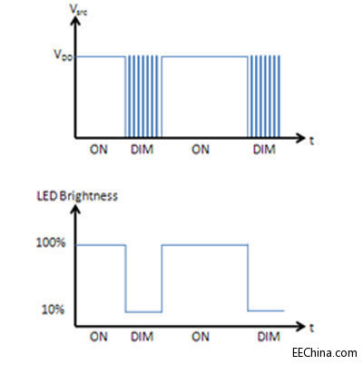

PWM是LED亮度控制应用中的关键技术。通过改变PWM输出的占空比,我们能如图4一样调节LED亮度,从而让用户界面的亮度对应于按键状态和环境光条件。事实上,改变亮度正是呼吸、淡入淡出等高级效果的基础所在。我们将在第二部分介绍PWM的设计参数和多种不同实现方案。
图4:LED亮度控制
图4:LED亮度控制
