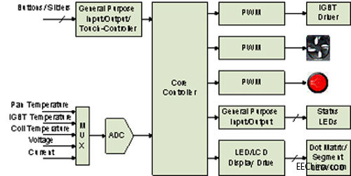

图1:电磁炉方框图
图1显示了电磁炉的方框图。这种电气设备必须具有以下几种关键功能:
· 保持锅的温度:需要脉宽调制(PWM)来设置加热线圈的点火时长。
· 风扇控制:需要温度传感器和PWM来驱动风扇电机。
· 过流和过压保护:需要模数转换器(ADC)和比较器。
· 锅的自动检测:需要电磁感应。
· 时基煮食功能:需要实时时钟(RTC)。
· 用户界面——显示屏:需要数字显示或液晶玻璃显示驱动器。
· 用户界面——按钮:需要电容式触摸感应和检测

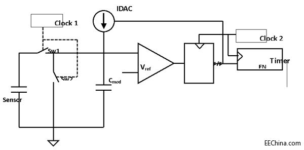

图3:在CY8C28x45中实施电容式感应技术
通过在GND和VREF(内部生成)之间切换传感器,只要在器件规定的工作范围内,电源的任何变化都不会造成假触发。图3显示了传感器电容在集成电容(Cmod)电压和GND之间用两个非重叠时钟Sw1和Sw2切换时的技术实施情况。电路比较器的输出通过触发器作为定时器的使能信号,并通过调节电源来确保Cmod电压与参考电压(Vref)相同。由于输入端上的任何信号都就n个时钟周期求积分(n取决于分辨率),因此耦合到输入端上的任何高频噪声都会通过积分效果被平均。

SoC集成的片上外设和硬件功能可能帮助设计人员实现大多数乃至所有电器功能。例如,图4显示了采用SoC(本例中为赛普拉斯的CY8C28645)实现的带电容式感应功能的电磁炉的设计方框图。
图4:采用CY8C28645实现电磁炉

图1:电磁炉方框图
· 锅的自动检测:需要电磁感应。
图4:采用CY8C28645实现电磁炉
CY8C28645还采用双通道,其专用硬件可同时扫描两个传感器,以便对用户触摸做出更快速的响应。由于CPU从处理工作中解放出来,因此CPU能自由地执行其他任务。
