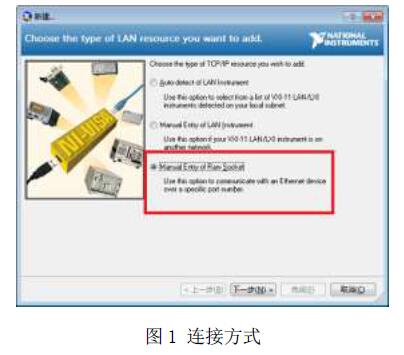

3、配置NI-VISA来控制示波器
启动Masurement & Automation Explorer 软件,选择设备和接口,在添加网络设备中,使用Manual Entry of Raw Scoket(手动输入原始SOCKET)方式连接,ZDS2024 示波器采用端口号5025 来接收SCPI 命令。如图2 和图3 所示。设置好后,可进行测试,确保连接成功。

3、配置NI-VISA来控制示波器
