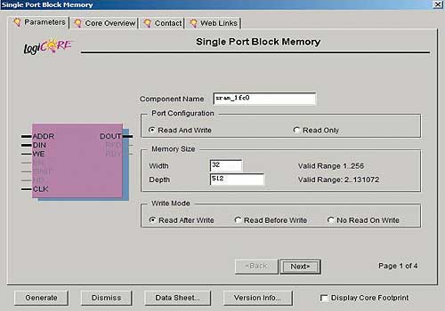

ise提供了两种具体的实现方法:ip生成器(core generator)和语言模板(language templates)。ip生成器是xilinx fpga设计中的一个重要设计输入工具,它提供了大量xilinx和第三方公司设计的成熟高效ip核。
这里是用core generator来产生了名为块存储器(block memory)的单口存储器模块。core generator用图形化设置参数的方式来提供块存储器,其界面如图5所示。块存储器的大小根据向量的大小来制定,一个普通单元向量只需要4个512×32bit的块存储器就够了。core generator产生块存储器时,除了参数设置外,还需要输入一个为.coe的文件来初始化块存储器的内容。core generator产生的文件同时考虑了后端执行和仿真两方面,主要有三个文件:file.v,file.mif,file.edn。其中.v文件为verilog格式的sram仿真模型; .mif文件为作为其初始化内容,其内容和.coe文件里的具体向量内容是一致的;而实际后端文件为.edn,包含了块存储器的全部信息。
图5 ip生成器的界面
language templates主要利用xilinx的块存储器元件库,直接进行调用。xc2vp30内部的单口块存储器型号主要有:16k×1bit、1k×16bit、2k×8bit、4k×4bit、512×32bit、8k×2bit。可以根据自己的需要随意调用这些模块,在rtl代码中实例化,并把sram初始值作为参数传递进去。这些模块在synplify pro中根据选定的fpga型号被自动识别,然后综合成统一的.edn文件,再进行后续操作。语言模板方式的灵活性比较强,可以设置多个不同位宽,不同深度的块存储器,仿真也比较方便,但是参数设定时,sram初始值的设置比较麻烦。
另外,xilinx提供工具data-mem,它可以每次只改变fpga中块存储器的内容,而不需将整个设计重新翻译、映射和布局布线,为大量的向量验证节约了时间。
图5 ip生成器的界面
