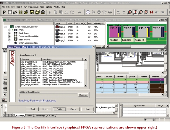

Certify工具能够采用Verilog、VHDL和混合语言进行设计。该流程中的第一个要素是采用Certify软件,自动将任何ASIC专用代码转换为相当的FPGA结构。就目前现成的多个FPGA原型开发板而言,用户简单地通知软件使用下拉式列表框的开发板的类型,该列表框包括来自所有主要第三方供应商所提供的开发板。(换句话说,如果这是一块定制的电路板,Certify工具有能力建立一个在传输过程中的“虚拟的”多个FPGA开发板,接下来这块虚拟的开发板能够作为建立真实电路板的基础来使用。)接下来,Certify软件用于通过多个FPGA自动分割设计(图 2)。
与Certify软件紧密集成在一起的是Synplicity的HDL分析器,其以高级的层次化的模块图以及接着综合相应的门级电路的形式,自动地产生设计的技术独立的图形视图。Certify和HDL分析器工具在HDL源代码和模块级以及门级电路之间,支持全双向交叉探测,所以允许设计者在设计以及定位感兴趣的信号和逻辑功能之间,进行快速定位。除设计的各种其他视图之外,Certify软件提供一个形成原型开发板的FPGA的图形表示(第6页图3)。这些虚拟器件中的每一个有两个关联的“温度计型”显示:其反映I/O的应用和器件的其他面积/资源应用。
以I/O和相关的逻辑资源以及FPGA和在FPGA之间的布线资源的认识为基础,Certify软件能够自动地实现管脚分配和交互地执行分割——通过简单地拖曳代码模块和将它们下拉到不同的FPGA——或者两种技术可以混合使用。
