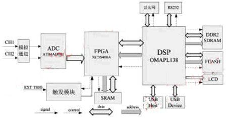

基于OMAP-L138的示波器硬件系统结构图如图2所示:
图2 数字示波器系统结构图
本设计中,被测信号进入模拟通道调理后送入ADC,ADC对模拟信号采样、量化后,进入FPGA数据流降速和数据同步处理,然后根据存储深度要求选择存入 FPGA内部FIFO或者存入片外SRAM,待FPGA内部FIFO或者片外SRAM满标志有效后,DSP读取采样数据存入DDR2 SDRAM,并完成一系列复杂的处理和运算,如FFT、插值和滤波等,再存入在DDR2内拓展的显示存储区,待需要显示时再由DSP读取显存中的数据通过内部集成的LCD控制器采用DMA方式将数据送到LCD显示,完成一次采集过程。
图2 数字示波器系统结构图
