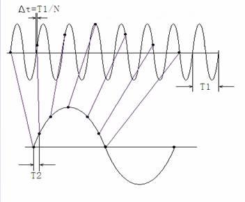

图 1
可以看到,等效采样方法在输入信号一个周期内仅采样一个点且每个周期采样的相位有递增关系(图1中△t),调整这个递增相位可以达到调整相位分辨率的目的。
另外,为保证高精度采样,功率分析仪通常会采用更高转换位数的ADC而不是更高采样率的ADC,采样精度是高精度测量非常重要的基础。因为高速的ADC往往在其他特性上并不理想,如转换位数、信噪比等。采用等效采样的方法,功率分析仪就可以不必为了测量高频信号而牺牲精度采用高速ADC。
功率分析仪对于高频信号采用等效采样法保证上述要点,因此,即使采样率低于带宽,也能对高频信号准确测量。

图 1
