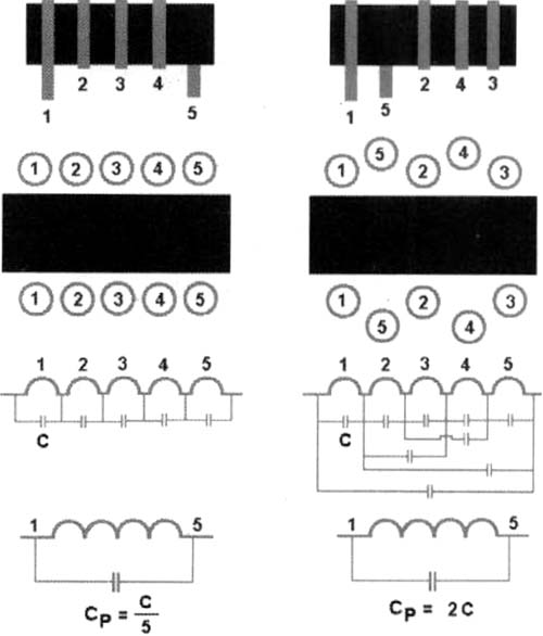

在开关电源的应用中电感的等效并联电容(CP)应该控制得越小越好。同时必须注意同一电感量的电感会由于线圈结构不同而产生不同的等效并联电容值(CP)。
图2(b)就显示了同一电感量的电感在二种不同的线圈结构下不同的等效并联电容值。
图2(b) 中第一种电感的五圈绕组是按顺序绕制。这种线圈结构所产生的等效并联电容值(CP )是单组线圈等效并联电容值(C)的五分之一。图2(b)中第二种电感的五圈绕组是按交叉顺序绕制。其中绕组#4和#5放置在绕组#1#2#3之间而绕组#1和#5非常靠近。这种线圈结构所产生的等效并联电容值(Cp)是单组线圈等效并联电容值(C)的两倍。
可以看到,相同电感量的两种电感的等效并联电容值居然相差达十倍。在高频滤波上如果一个电感的等效并联电容值太大,高频噪音就会很容易地通过它的并联电容而直接流到负载上。这样的电感也就失去了它的高频滤波功能。
图2(b) 不同线圈结构造成不同等效并联电容值

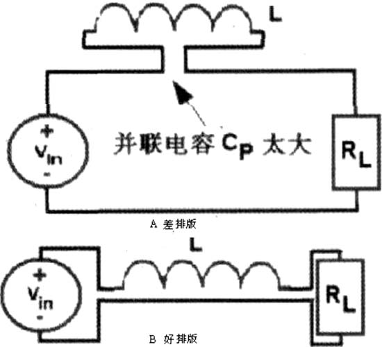

图2(c)显示了在一个PCB上输入电源(VIN)通过电感(L)至负载(RL)的不同走线方式。为了降低电感的Cp,电感的二个引脚应尽量远离。而VIN 正极至RL和VIN 负极至RL上的走线应尽量靠近。
图2(c) 滤波电路PCB走线方式 A差 B好

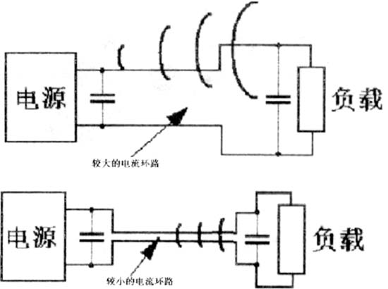

为了减小高频交流环路所产生的电磁波噪音,该环路的面积应该控制得非常小。
如图4所示,如果高频交流电流环路面积Ac很大,就会在环路的内部和外部产生很大的电磁干扰。如果同样的高频交流电流,当环路面积设计得非常小时,环路内部和外部电磁场互相抵消,整个电路会变得非常安静。
图4 高频交流环路

许多开关电源的负载远离电源的输出端口。为了避免输出走线受到电源自身或周边电子器件所产生的电磁波干扰,输出电源走线必须像图6中那样靠得很近。输出电流环路的面积也必须减小。
图6 电源输出直流电流环路

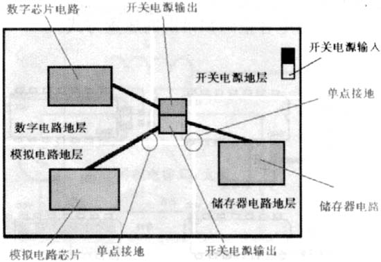

系统板上不同电路需要不同接地层,不同电路的接地层通过单点与电源接地层相连接
新一代电子产品系统板上会同时有模拟电路、数字电路及开关电源电路。为了减小开关电源噪音对敏感的模拟和数手电路的影响,通常需要分隔不同电路的接地层。如果选用多层PCB,不同电路的接地层可由不同PCB板层来分隔。如果整个产品只有一层接地层,则必须像图7中那样在单层中分隔。无论是在多层PCB上进行地层分隔或是在单层PCB上进行地层分隔,不同电路的地层都应该通过单点与开关中源的接地相连接。
图7 电路接地层与电源接地层的单店连接

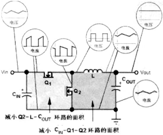

电源功率器件在PCB上正确的放置和走线将决定整个电源工作是否正常。图8(b)更进一步显示一个降压式开关电源功率电路元器件上的电流和电压波形。由于从输入滤波电容(CIN),上端场效应管(Q1)和下端场效应管(Q2)中所流过的电流是带有高频率和高峰值的交流电流,所以由CIN-Q1-Q2所形成的环路面积要尽量减小。同时由下端场效应管(Q2),电感(L),和输出滤波电容(Cout)所组成的环路面积也需要尽量减小。
图8(b) 开关电源功率电路上的电流和电压
