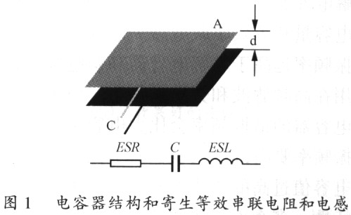

  图1是电容器基本结构和高频等效模型 电容的基本公式是
  式(1)显示,减小电容器极板之间的距离(d)和增加极板的截面积(A)将增加电容器的电容量。
  电容通常存在等效串联电阻(ESR)和等效串联电感(ESL)二个寄生参数。图2是电容器在不同工作频率下的阻抗(Zc)。

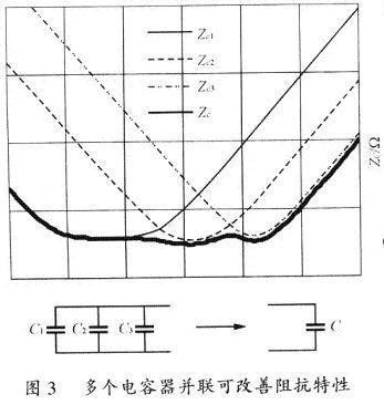

  电解电容器一般都有很大的电容量和很大的等效串联电感。由于它的谐振频率很低,所以只能使用在低频滤波上。钽电容器一般都有较大电容量和较小等效串联电感,因而它的谐振频率会高于电解电容器,并能使用在中高频滤波上。瓷片电容器电容量和等效串联电感一般都很小,因而它的谐振频率远高于电解电容器和钽电容器,所以能使用在高频滤波和旁路电路上。由于小电容量瓷片电容器的谐振频率会比大电容量瓷片电容器的谐振频率要高,因此,在选择旁路电容时不能光选用电容值过高的瓷片电容器。为了改善电容的高频特性,多个不同特性的电容器可以并联起来使用。图3是多个不同特性的电容器并联后阻抗改善的效果。

  电源排版基本要点1:旁路瓷片电容器的电容不能太大,而它的寄生串联电感应尽量小,多个电容器并联能改善电容的高频阻抗特性。

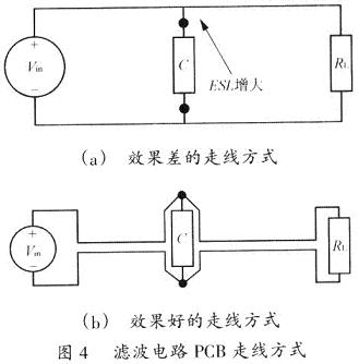

  图4显示了在一个PCB上输入电源(Vin)至负载(RL)的不同走线方式。为了降低滤波电容器(C)的ESL,其引线长度应尽量减短;而Vin,正极至RL和Vin负极至R1的走线应尽量靠近。

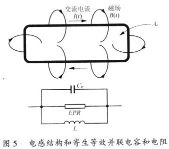

  图5中的电流环路类似于一匝线圈的电感。高频交流电流所产生的电磁场R(t)将环绕在此环路的外部和内部。如果高频电流环路面积(Ac)很大,就会在此环路的内外部产生很大的电磁干扰。

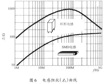

  电感通常存在等效并联电阻(EPR)和等效并联电容(Cp)二个寄生参数。图6是电感在不同工作频率下的阻抗(ZL)。
  谐振频率(fo)可以从电感自身电感值(L)和它的等效并联电容值(Cp)得到,即
  当一个电感工作频率在fo以下时,电感阻抗随频率的上升而增加,即
  当电感工作频率在fo以上时,电感阻抗随频率的上升而减小,即
  当电感工作频率接近fo时,电感阻抗就等于它的等效并联电阻(REPR)。
  在开关电源中电感的Cp应该控制得越小越好。同时必须注意到,同一电感量的电感会由于线圈结构不同而产生不同的Cp值。图7就显示了同一电感量的电感在二种不同的线圈结构下不同的Cp值。图7(a)电感的5匝绕组是按顺序绕制。这种线圈结构的Cp值是l匝线圈等效并联电容值(C)的1/5。图7(b)电感的5匝绕组是按交叉顺序绕制。其中绕组4和5放置在绕组1、2、3之间,而绕组l和5非常靠近。这种线圈结构所产牛的Cp是1匝线圈C值的两倍。
  可以看到,相同电感量的两种电感的Cp值居然相差达数倍。在高频滤波上如果一个电感的Cp值太大,高频噪音就会很容易地通过Cp直接耦合到负载上。这样的电感也就失去了它的高频滤波功能。
