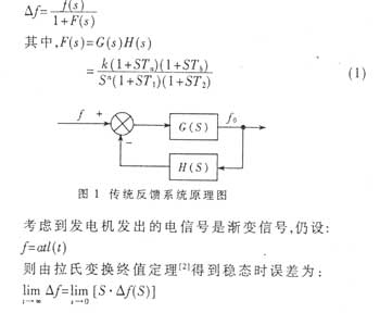

将三相电路的电压信号及电流信号经过电压互感器和电流互感器变成幅值为-5V~+5V的交流输入信号,为了使采样频率“跟随”输入信号频率的变化,一般采用图1所示的传统反馈系统。
由图1可知:
表明,要使采样频率跟踪系统频率,需使开环传递函数F(S)中的n≥2。兼顾系统的稳定性,取n=2,并取反馈传递函数H(S)二1/N(N为分频系数,信号比较稳定时可以取1),则采样频率f0就可以跟踪系统频率f的变化。
由图1可知:
