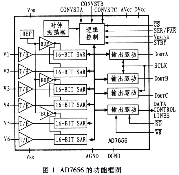

图1示出AD7656的功能框图。AD7656的主要特性如下:

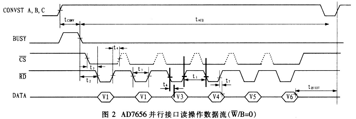

AD7656有1个用来执行转换的片上振荡器,转换时间tCONVER为3μS。转换的开始是通过脉冲调制CONVSTx信号开始的,在CONVSTx的上升沿,被选中的ADC的跟踪保持电路会被置为保持模式,转换开始。在CONVSTx信号的上升沿后,BUSY信号会变化,这表示转换正在进行。转换时钟是由内部产生的,转换时间是从CONVSTx信号上升沿开始的3μS,BUSY信号会变为低电平,表示转换结束。在BUSY信号的下降沿,跟踪保持电路将回到跟踪模式。数据通过并行或串行接口从输出寄存器中被读出。图2示出AD7656并行接口字模式下的读操作数据流。

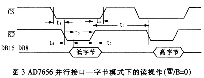

如果只有8bit总线被使用,那么AD7656的接口将以字节模式(W/B=I)操作,这种操作下的转换结果将通过2次读操作来访问,每次读操作通过DB15-DB8来访问1个8bit的数据,如图3所示。其中,tCONV为转换时间3μS,内部时钟tQUIET为总线的废弃时间到下1个转换开始之间所必需的最小等待时间,最小值为400ns;t1为读操作时的最小时间20ns;t2为BUSY信号到RD信号之间的延迟时间(ns);t3为CS到RD之间的建立时间(ns);t4为CS到RD之间的保持时间(ns);t5为RD的脉冲宽度,最小值为30ns;t6为RD下降沿后的数据访问时间,最大值为30ns;t7为RD上升沿之后的总线废弃时间,最小值为15ns,最大值为25ns。

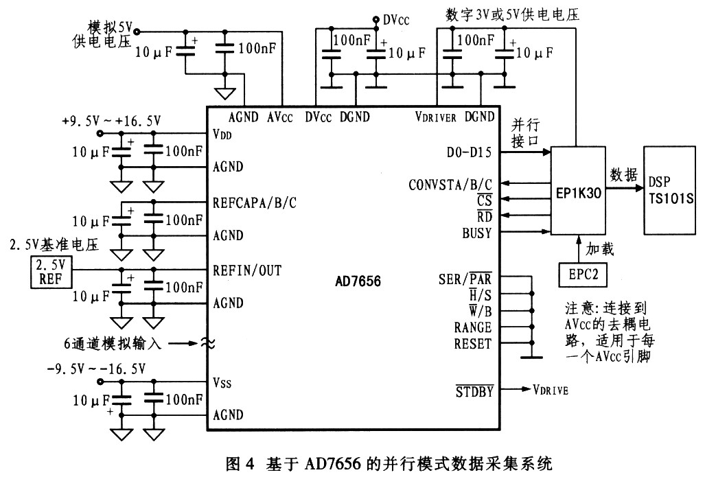

图4所示是AD7656在并行接口状态下的外围电路连接。其中的DVcc和AVcc分别是数字电压端和模拟电压端,它们在接入前要经过1个去耦电路,如图4所示,每个供电电压输入引脚都要连接1个去耦电路,该电路由1只10μF和1只100nF的电容器组成。VDD、Vss和VDRIVE同样要连接去耦电路。
AD7656的输出接到FPGA中进行数字信号的滤波处理,然后再送入数字信号处理器(DSP)进行处理。用FPGA控制引脚CONVSTA/B/C、RD和CS的状态,可以用编程的方法或硬件连接的方式来实现。系统中的FPGA是ALTERA公司的EP1K30,DSP选用ADI公司的TS101S。此系统的外围电路比较简单,比较容易实现,具有真正的高速、高性能数字信号采集功能。

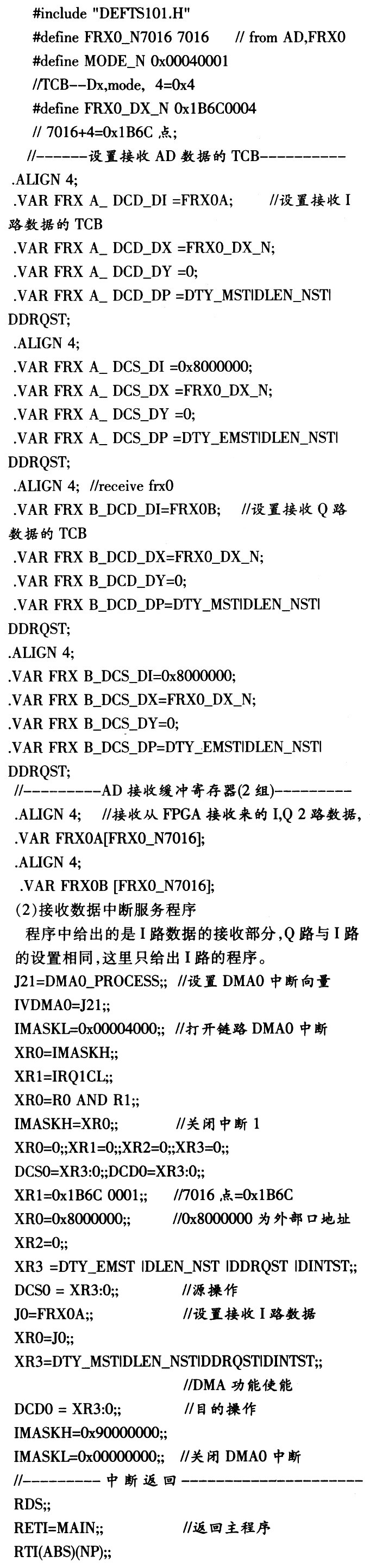

(1)A/D数据采集部分的初始化部分程序
