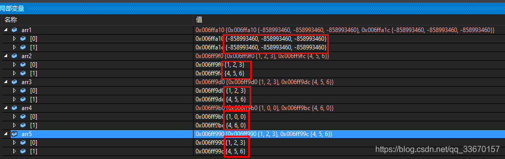

一些具有相同数据类型或相同属性(类)的数据的集合,用数据名标识,用下标或序号区分各个数据。数组中的数据称为元素。
8.1一维数组
定义一维数组的形式:数据类型 数据名[常量表达式]
初始化的形式:数据类型 数组名[常量表达式] = {初值表};
为数组的某一个元素赋值:数组名[下标] =值(下标从0开始)
数组的引用:数组名[下标]
  • 初始化数组时,可以只给部分数组元素赋值
  • 对全部元素数组赋值时,可以不指定数组长度,编译系统会根据初值个数确定数组的长度。
  • static型数组元素不赋初值,系统会自动默认为0。
int arr1[4] = {1,2,3,4};int arr2[4] = { 1,2 };int arr[4] = {0];//所有元素为0static int arr3[3];int arr4[4];cout << "arr1:"<
8.2二维数组
定义一维数组的形式:数据类型 数据名[常量表达式1][常量表达式2]
初始化的形式:数据类型 数组名[常量表达式1] [常量表达式2]= {初值表};
为数组的某一个元素赋值:数组名[行下标][列下标] =值(下标从0开始)
数组的引用:数组名[行下标][列下标]
  • 将所有数据写在一个花括号内,自动按照数组元素个数在内存中排列的顺序赋值
  • 可对部分元素赋值,其余元素的值自动取0.
  • 定义初始化数组时,可以省略第一维的长度,第二维不能省,系统会自动确认行数
int arr1[2][3];int arr[2][3] = {0];//所有元素为0int arr2[2][3] = { {1,2,3},{4,5,6} };int arr3[2][3] = { 1,2,3 ,4,5,6 };int arr4[2][3] = { {1},{4,6} };int arr5[][3] = { 1,2,3 ,4,5,6 };

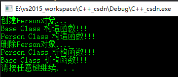

  • 先执行基类的构造函数,随后执行派生类的构造函数
  • 先执行派生类的析构函数,再执行基类的析构函数。
  • 派生类的构造函数:派生类名(总参数列表):基类名(基类参数列表),子对象名1(参数列表){构造函数体;}
class Base{public:        Base(int, double);        ~Base();private:        int aa;        double dd;};Base::Base(int a, double d) :aa(a), dd(d){        cout << "Base Class 构造函数!!!" << endl;}Base::~Base(){        cout << "Base Class 析构函数!!!" << endl;}class Person:public Base{public:        Person(int,double,string);        ~Person();private:        string name;};Person::Person(int a,double d,string str):Base(a,d),name(str){        cout << "Person Class 构造函数!!!" << endl;}Person::~Person(){        cout << "Person Class 析构函数!!!" << endl;}int main(){        cout << "创建Person对象..." << endl;        Person *p = new Person(1,2,"yar");        cout << "删除Person对象...." << endl;        delete p;        system("pause");        return 0;}

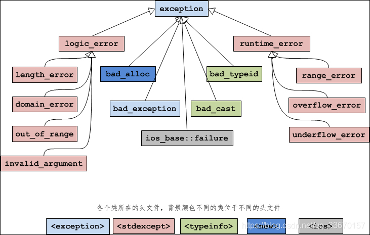

float fun(float float)throw(int,float,double); C++标准异常
[tr]异常描述[/tr]
std::exception该异常是所有标准 C++ 异常的父类。
std::bad_alloc该异常可以通过 new 抛出。
std::bad_cast该异常可以通过 dynamic_cast 抛出。
std::bad_exception这在处理 C++ 程序中无法预期的异常时非常有用。
std::bad_typeid该异常可以通过 typeid 抛出。
std::logic_error理论上可以通过读取代码来检测到的异常。
std::domain_error当使用了一个无效的数学域时,会抛出该异常。
std::invalid_argument当使用了无效的参数时,会抛出该异常。
std::length_error当创建了太长的 std::string 时,会抛出该异常。
std::out_of_range该异常可以通过方法抛出,例如 std::vector 和 std::bitset<>::operator。
std::runtime_error理论上不可以通过读取代码来检测到的异常。
std::overflow_error当发生数学上溢时,会抛出该异常。
std::range_error当尝试存储超出范围的值时,会抛出该异常。
std::underflow_error当发生数学下溢时,会抛出该异常。

  • 数组名是数组的首地址,eg:arr为arr[0]的地址。
  • 访问数组元素:arr(arr+i),(p+i),p
  • 二维数组:arr+i == &arr,arr == &arr[0] ,*(arr+j) == arr[j]
  • 指针访问二维数组:指向二维数组元素,指向一维数组
  • 数组指针:数据类型 (*指针变量名) [m]
