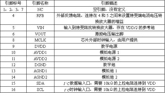

图1给出了AD5933的封装图,表1给出了AD5933的引脚定义。建议在使用时把所有的电源脚9、10、11都连到一起,统一连接到电源上,同样所有的地引脚12、13、14也都连接到一起,统一连接到系统地上

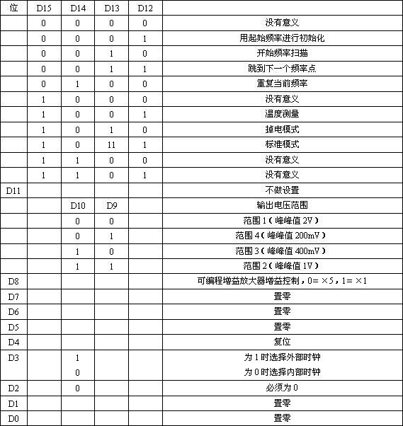

起重大部分寄存器已经在上面提到过了。首先主要介绍一下控制寄存器。控制寄存器主要实现AD5933各参数的设置以及工作状态的设定。表3给出了控制寄存器各个位的功能定义。控制寄存器由两个8位的寄存器组成,地址分别为80h和81h,在使用时,用户可以只改变其中一个寄存器的值,而另外一个寄存器的值不变。当给控制寄存器写入复位命令时不会使得已经编程好的和频率扫描有关的设置复位,和频率扫描有关的值为起始频率,频率增量和频率点数。在复位命令之后,必须写入开始频率命令到控制寄存器来重新开始频率扫描过程。上电之后控制寄存器的缺省值为A000H。

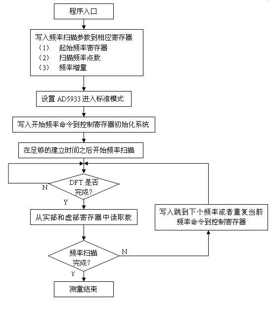

图3中给出了系统测量的软件流程图。这是完成单个阻抗测量的过程。测量后得到的
实部和虚部结果都是十六进制表示。用单片机传输到上位机后进行后续的处理。每个频率点上都要首先对标定电阻进行测量和计算,然后再以此为标准计算被测电阻。
