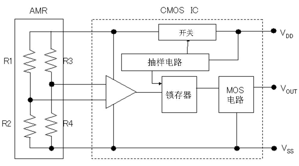

图2为AS系列的外观形状。除了业界标准的SOT23(2.9×2.8×1.2mm),SON4(2.0×2.1×0.6mm)之外,加上超小型的XSON (1.2×1.2×0.4mm),共3种规格,可根据实际空间组合选择。表1是AS系列的代表产品AS-M15TA-R的规格一览表,其中最重要的是工作磁场。工作磁场是指输出信号改变的磁场,为了防止跳跃现象(“高”和“低”在阈值附近反复出现的现象),具有磁滞区间,如图3所示。除了标准特性外,还具有灵敏度可变,工作电压的扩大可变等特性。详细的规格标准就不在此详述。图4是为了减少消耗电流进行的抽样测定的说明简图。

图4:AS系列的示意图

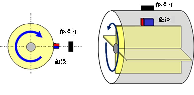

通过让传感器靠近和远离磁铁来控制电路的方法,较为普遍的就是使用在盖或门的开关部分,比较容易想象。若在磁铁上安装齿轮或羽毛,还能够作为液体或气体的流量计使用(如图6)。另外还可以用来检测可脱卸的零件在使用时的安装位置是否正确。
图6:AS系列的旋转检测用途的使用案例

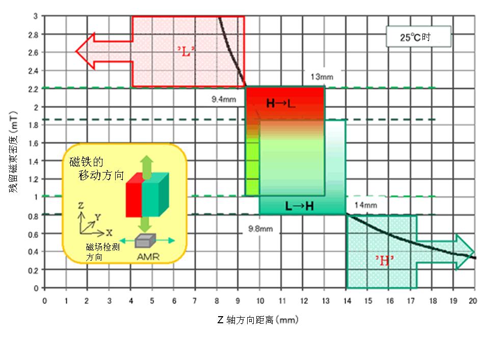

在电气设计上,需要考虑传感器的特性,使用的磁铁特性,以及和传感器的位置关系。图7是模拟将铁氧体磁铁(5×4×6mm)沿Z轴(远离传感器)方向移动时的情况。从传感器的磁滞开始,9.4mm以下输出信号一定是“低”(靠近磁铁,盖闭合);14mm以上输出信号一定为“高”(远离磁铁,盖打开)。实际设计的时候,还需要考虑到传感器特性的偏差、温度特性,磁铁的温度特性,生产时以及时间长了之后传感器的位置偏移。
图7:铁氧体磁铁的模拟例子
