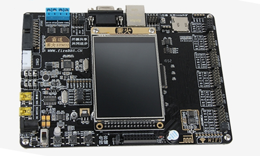

开发板外观如下图所示:
该开发板常用
板载资源
如下:
MCU:STM32F103ZET6,主频 72MHz,512KB FLASH ,64KB RAM
外部 RAM:IS62WV51216BLL(SRAM,1MB)
外部 FLASH:W25Q64(SPI,8MB)
常用外设
LED:1个RGB灯;2个普通LED,D4(蓝色,PF7),D5(蓝色,PF8)
按键:2个,K1(兼具唤醒功能,PA0),K2(PC13)
常用接口:USB 转串口、SD 卡接口、以太网接口、LCD 接口
调试接口,标准 JTAG/SWD

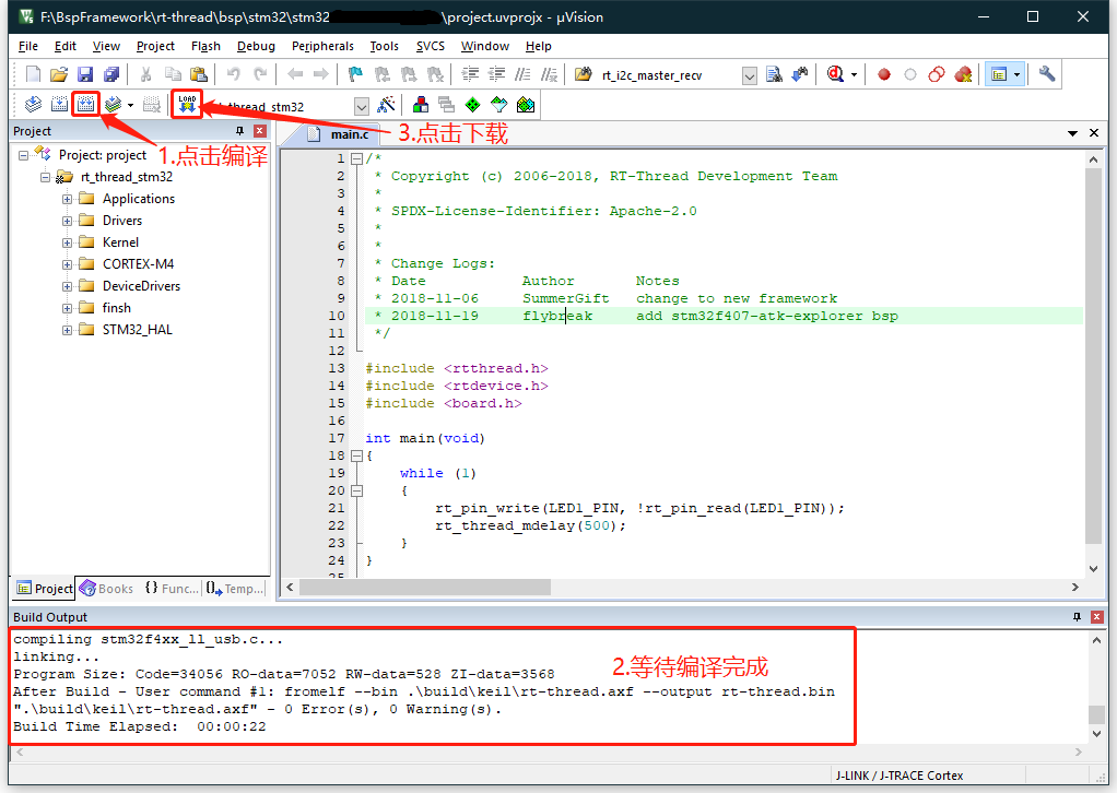

运行第一个示例程序
编译下载
进入到 rt-thread/bsp/stm32/stm32f103-fire-arbitrary 文件夹中,双击 project.uvprojx 文件,打开 MDK5 工程。
执行编译,编译完成后,点击下载按钮将固件下载至开发板,下载完成后,程序会自动开始运行,观察程序运行状况。
提示
工程默认配置使用 JLink 下载程序,在通过 JLink 连接开发板的基础上,点击下载按钮即可下载程序到开发板
运行
如没有自动运行,按下复位按键重启开发板,观察开发板上 LED 的实际效果。正常运行后,LED 灯会周期性闪烁,如下图所示:
连接开发板对应串口到 PC , 在串口工具里打开相应的串口(115200-8-1-N) ,复位设备后,可以看到 RT-Thread 的输出信息:
