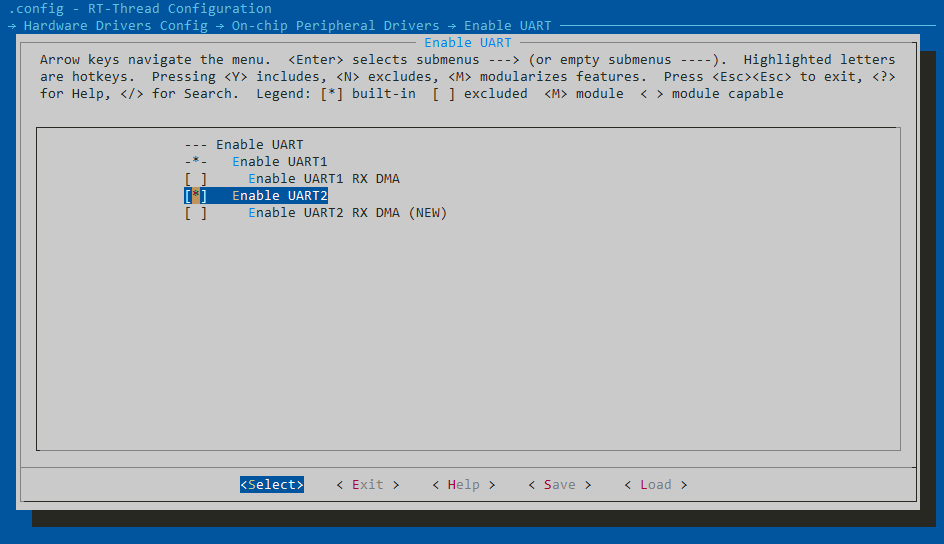

配置硬件 uart2
然后返回到主菜单,进入硬件配置的菜单里开启 uart2 。
Hardware Drivers Config ---> On-chip Peripheral Drivers ---> -*- Enable UART ---> Enable UART2

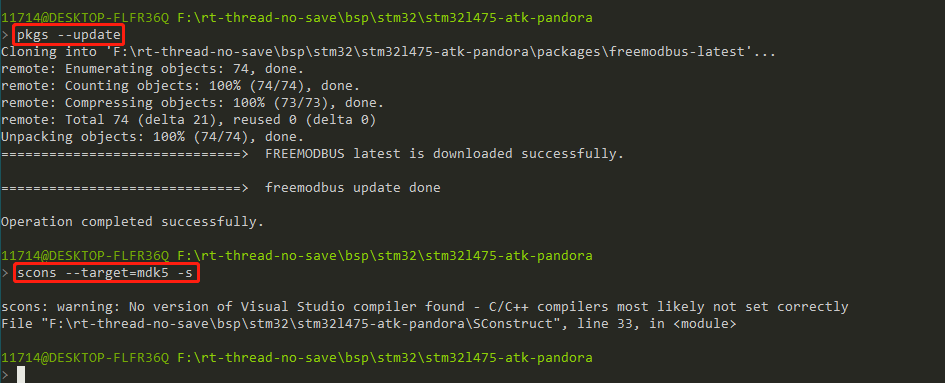

退出 menuconfig 配置工具并保存。然后 pkgs --update 下载软件包,然后 scons --target=mdk5 生成工程。

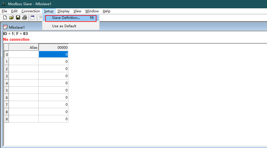

Modbus Slave 需要先配置从机参数,然后连接主机。
modbus slave 程序主窗口介绍
其中:ID = 1表示模拟的Modbus子设备的设备地址;F = 03表示所使用的Modbus功能码,图中为03功能码。红字部分,表示当前的错误状态,“No Connection”表示未连接状态。

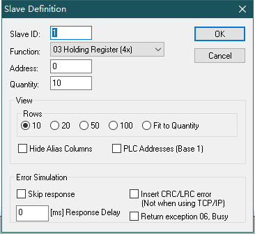

单击菜单【Setup】中【Slave Definition.. F8】进行参数设置,会弹出参数设置对话框。
然后点击连接(Connection),连接对应开发板上 Modbus 主机控制的 uart2 的端口即可。

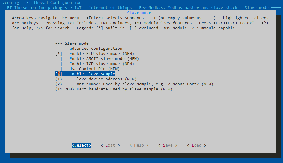

- 按照下面的路径进入 FreeModbus 软件包的配置菜单,并开启从机模式
RT-Thread online packages ---> IoT - internet of things ---> FreeModbus: Modbus master and slave stack ---> [ ] Master mode ---- Slave mode ---> Version (latest) --->
进入 Slave mode 配置菜单,然后开启从机示例程序,如下图所示:
- advanced configuration:高级配置选项
- Enable RTU slave mode:开启 RTU 模式支持
- Enable ASCII slave mode:开启 ASCII 模式支持
- Enable TCP slave mode:开启 TCP 模式支持(需要设备可以连接网络,且可做服务器使用)
- Enable slave sample:开启主机示例程序
- Test slave device address:测试用的从机设备地址
- uart number used by master sample, e.g. 2 means uart2:表示使用串口几进行通信,默认使用 uart2
- uart baudrate used by master sample:通信用的波特率
配置硬件 uart2

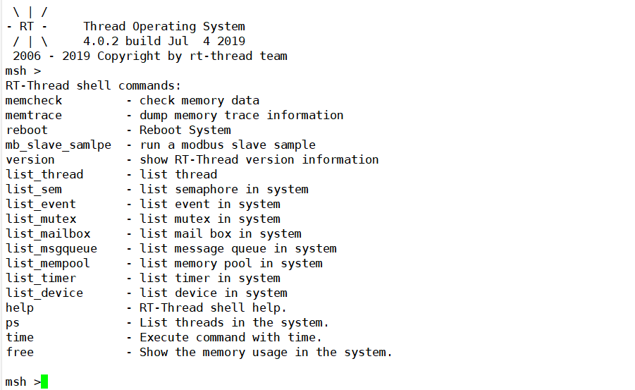

输入 mb_slave_samlpe
运行示例程序。如运行 RTU 模式的从机示例程序。
/ | /- RT - Thread Operating System / | / 4.0.2 build Jul 11 2019 2006 - 2019 Copyright by rt-thread teammsh />mb_slave_samlpe RTU # 运行 RTU 模式的从机示例程序msh />运行 Modbus Poll

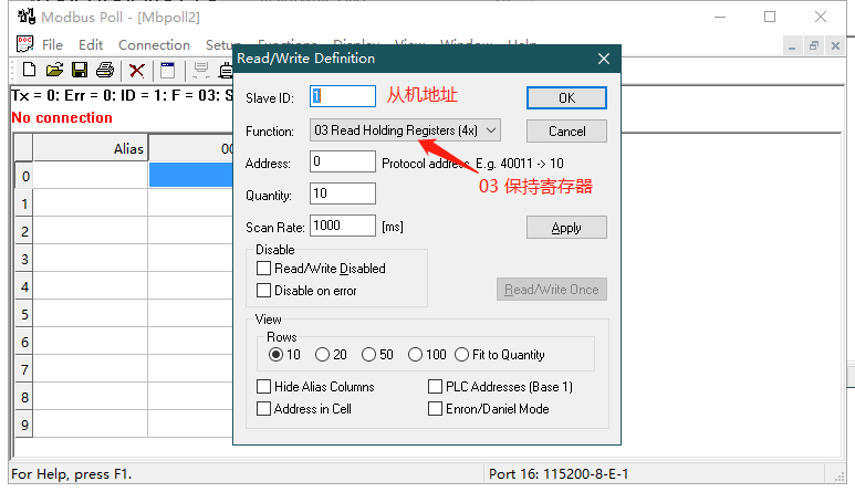

Modbus Poll 是一个 Modbus 主机仿真器,用于测试和调试Modbus从设备。该软件支持ModbusRTU、ASCII、TCP/IP。用来帮助开发人员测试Modbus从设备,或者其它Modbus协议的测试和仿真。下载安装软件 Modbus Poll 。
modbus poll 程序主窗口介绍
其中:Tx = 0表示向主站发送数据帧次数; Error = 0表示通讯错误次数; ID = 1表示模拟的Modbus子设备的设备地址;F = 03表示所使用的Modbus功能码,图中为03功能码; SR = 1000ms表示扫描周期。红字部分,表示当前的错误状态,“No Connection”表示未连接状态。
单击菜单【Setup】中【Read/Write Definition.. F8】进行参数设置,会弹出参数设置对话框。
然后点击 connection,连接从机。

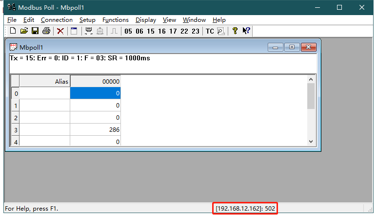

编译下载,程序开始运行。输入 mb_slave_samlpe TCP 运行 TCP 模式下的示例程序。
/ | /- RT - Thread Operating System / | / 4.0.2 build Jul 11 2019 2006 - 2019 Copyright by rt-thread teamlwIP-2.0.2 initialized![I/sal.skt] Socket Abstraction Layer initialize success.msh />ifconfig # 查看设备 IP 地址network interface device: e0 (Default)MTU: 1500MAC: 00 80 e1 14 2e 34FLAGS: UP LINK_UP INTERNET_UP DHCP_ENABLE ETHARP BROADCAST IGMPip address: 192.168.12.162 # 设备的 IP 地址gw address: 192.168.10.1net mask : 255.255.0.0dns server #0: 192.168.10.1dns server #1: 223.5.5.5msh />mb_slave_samlpe TCP # 运行 TCP 模式的从机示例程序msh />运行 Modbus Poll
单击菜单【Connection】中【connect.. F3】进行连接参数设置,会弹出参数设置对话框。选择 TCP/IP 连接方式,配置 从机设备的 IP 地址和端口号,点击 OK 即可。
运行结果
可以看到 Modbus Poll 与开发板上运行的从机通信成功,并且可以查看到从机 1 保持寄存器寄存器 3 的数据每秒改变一次。

运行 Modbus 从机
配置工程
在 RT-Thread 源码目录下找到潘多拉的bsp rt-thread/bsp/stm32/stm32l475-atk-pandora ,在此目录下打开 ENV 工具。
配置 FreeModebus 软件包
