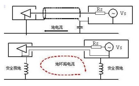

混合接地
如图所示。
通过图来分析。
上图中的第一种结构,假定工作在低频电路中,根据容抗Zc = 1/2πfc可知,容抗在低频环境下很大,而高频环境下很小。那么地线在低频时是断开的,在受到高频干扰时接近导通。如此接法可以有效避开地线环路的干扰影响。
上图中的第二种结构,假定工作在高频电路中,根据感抗Zl = 2πfl可知,感抗在低频环境下很小,而高频环境下很大。那么地线在低频时是类似导通的,在受到高频干扰时是断开。如此接法可以有效避开地环路电流的影响。
综述,在实际应用中,电路根据工作环境采用合适的接地方式可以有效避开干扰信号,达到电路的最优效果。

混合接地
如图所示。
通过图来分析。
